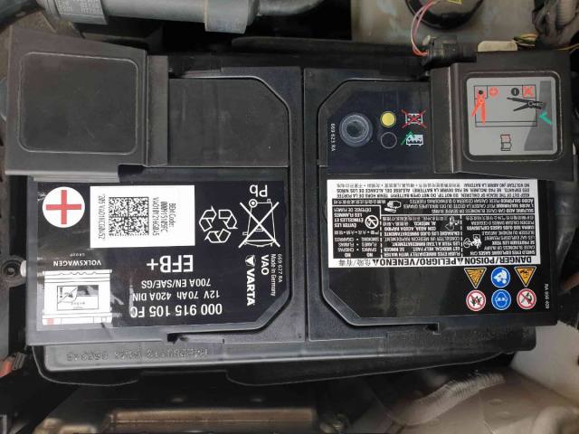

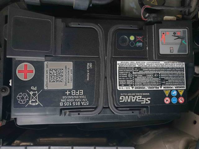

Inlocuire acumulator pe garantie 31.000 k.
Acumulator vechi Sebang
Acumulator nou Varta20210420_162056_compress35.thumb.jpg.c47e12d6e9e7a7834e7a4064513b363e.jpg
Modificat de danieldb
Nu pare, pe ambele baterii scrie clar EFB+, EFB = Enhanced Flooded Battery. De asemenea, nu cred ca bateriile AGM pot avea ochi magic, acel densimetru care arata starea de incarcare a unei celule.
Fix asa am avut si eu, bateria a fost schimbata pe garantie acum 1 an si jumatate, aveam spre 8000 de km. Acum am tot Varta ca si a ta.
La aceasta motorizare nu se mai pune bateria cu tehnologia AGM? Chiar nu ma mir ca EFB-le au tinut putin...nici AGM-le nu exceleaza dar 4 ani si 90 000 km tot m-au tinut...iar cei care spun ca nu le consuma deloc sau 100 ml 2.0TDI EA288, asta depinde foarte mult de cum o alergi. Conduci mai sportiv, turatii/viteze mai mari...mai consuma un 500 ml maxim la 10 000 km... mergi mai gingas cu ea...consum foarte mic spre zero. Observatiile mele, nu din auzite.

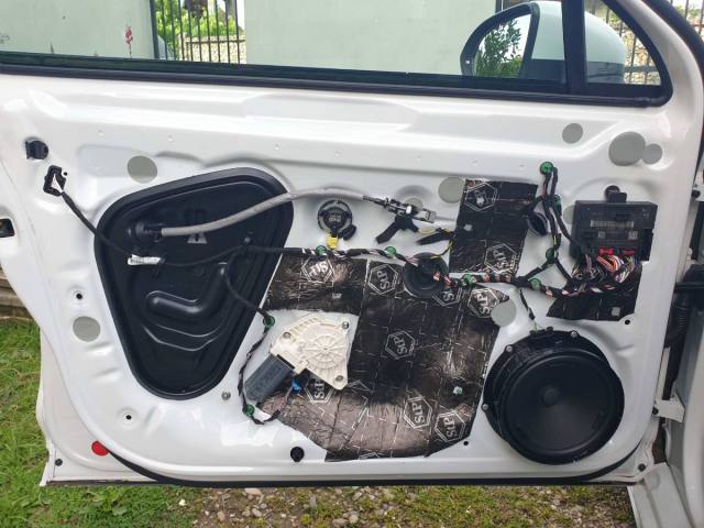

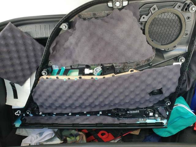

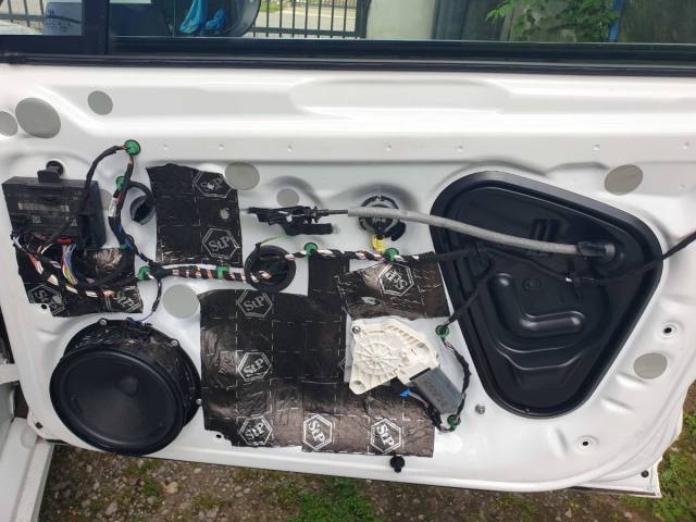

Insonorizare usi fata spate materiale
Materiale stp black silver 1.8 mm,
burete phono aura dw15 wave
Banta etansare stp madeline aplicata pe contur capac plastic negru si pe trimurile difuzoarelor inalte
pret 270 lei
Timp lucru 2 ore pt 2 usi
Diferenta bass mai prezent,in plus am.eliminat zgomotele produse de ornamentele difuzoarelor de inalte ale usilor
Zgomotul la rulaj este datorat chederelor  asta am realizat dupa insonorizare.Mai necesita insonorizare si  in zona oalelor roti spate
Confirm problema chederelor. Poti sa faci un test, lasi 1 cm jos fiecare geam si ai sa vezi ce liniste se face in masina :)
Problema e foarte cunoscuta pe platforma asta (golf 7, passat). Eu am reusit sa fac liniste prin curatarea in amanunt a chederului si WD40 pe zona din interior. Am impresia ca am scris si pe topicul dedicat de probleme.
Arata bine insonorizarea, ma asteptam si eu sa aiba impact si pe rulaj.
Zgomot de fond sau de trafic il percep doar  la nivelul chederului superior al geamului
Zgomot produs de trenul de rulare al rotilor nu este deranjant in interior

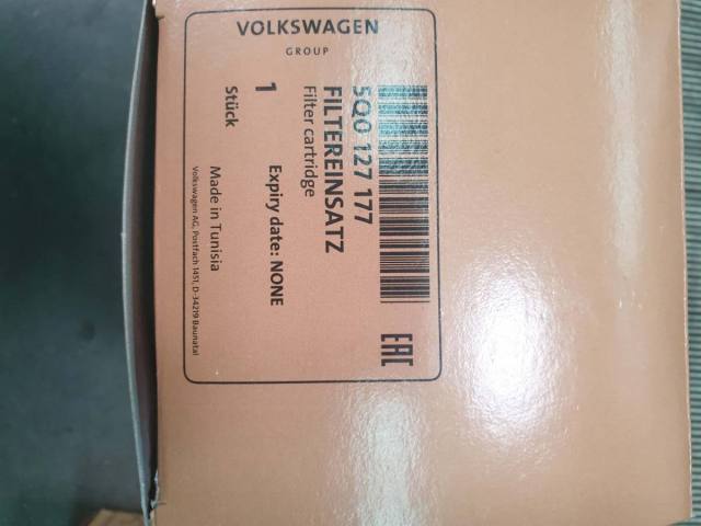

Inlocuire Ulei 0w30 5 l ,filtru ulei ,filtru aer,buson baie ulei,cartus motorina
total 1442 lei reprezentanta eurotehnogrup TGV
Inteleg ca tii la sanatatea motorului si ai luat filtru de motorina cu 309lei, dar sa nu uiti de sanatatea ta si sa schimbi filtrul de polen.
Vorba colegilor, filtrele astea sunt facute cu foita de aur la ce preturi au.
