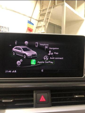

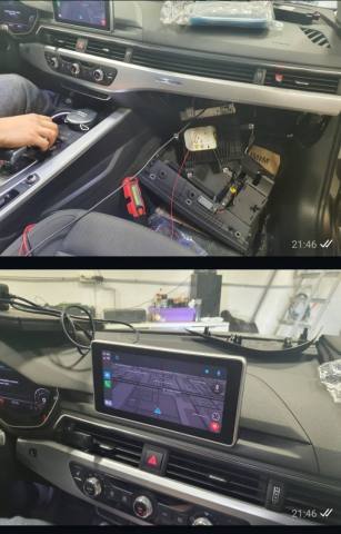

Și încă o întrebare: ca să ai Android Auto care variantă de MMI trebuie să fie instalată?
Modificat de Hubertus
Varianta de 163 cu codul DET este acelasi cu cea de 190, dar redusa din soft. Cu stage 1 obtii 220 cp.
Intervalul de service este 30.000 km longlife, dar recomand sa faci la 1 an sau 10-15k km, este mai sanatos pentru motor.
Pentru Android auto trebuie sa ai mufa in cotiera.
F l o r i n
Posibil ca in fata cotierei, mufa sa fie doar pt incarcare, daca nu are carplay si android auto activat de fabrica, la acest model. Trebuie o poza a mufei, sa vedem ce pictograma are...daca e doar pt incarcare sau si yransfer date.
In aceste conditii, dupa activare,  se schimba hub ul usb cu unul ce suporta transfer de date si se trage cablajul pana la unitatea MMI, in torpedou
