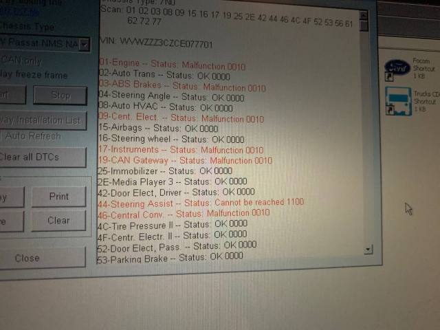

Salutare tuturor, detin un VW Passat B7 2011 2.0tdi, si recent a aparut martor rosu aprins in bord, si directia a devenit foarte tare, am folosit VCDS si am eroare 01309- power steering motor(J500)- 004/ no signal communication. Din ce am mai gasit pe net se sugereaza schimbarea casetei de directie, din ce am inteles modulul J500 este integrat , as avea nevoie de ceva sfaturi, eventual cod de piesa, pentru a achizitiona caseta, si ce adaptari trebuie facute dupa montare. Am atasat doua poze , multumesc anticipat.
Cod de piesa, se afla dupa seria sasiu, daca nu mai se poate interoga modulul 44.
Verificati alimetarile in mufa caseta si firele de can
Seria sasiu este : WVWZZZ3CZCE077701, daca nu e prea mare deranjul , se poate si cod culoare? Eticheta din portbagaj este stearsa! Multumesc frumos de ajutor! Maine o sa incep in a lua mufele la verificat, ai sigurantele din compartiment motor. Daca nu , se pare ca trebuie sa iau pompa servo (SH) . Seara buna.
alta caseta..... nu ai pompa servo, este caseta electrica, cu motoras pe ea
lipseste o cifra la seria sasiu
WVWZZZ3CZCE077701, scuze!
