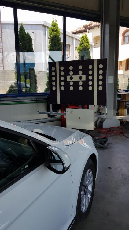

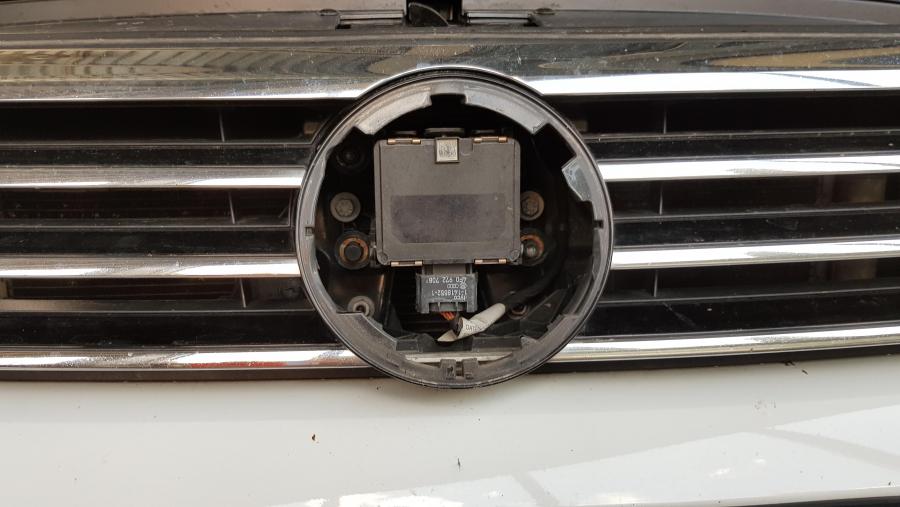

Rezolvat problema la VW SERPICO CRAIOVA. A durat aproximativ 30 de minute efectiv lucrarea, cost 300 ron  si cel mai multumit ca am stat langa masina. Am facut si poze la senzor in sigla si panoul de reglaj. Pentru cei interesati le pot posta.
Modificat de vioami
ar fi interesant sa vedem pozele
ok.
Modificat de vioami
Aia de sus este pentru camera. Cea de jos e ptr acc.
Nu a umblat decat la a de jos.

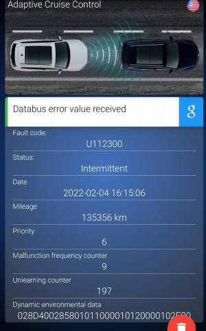

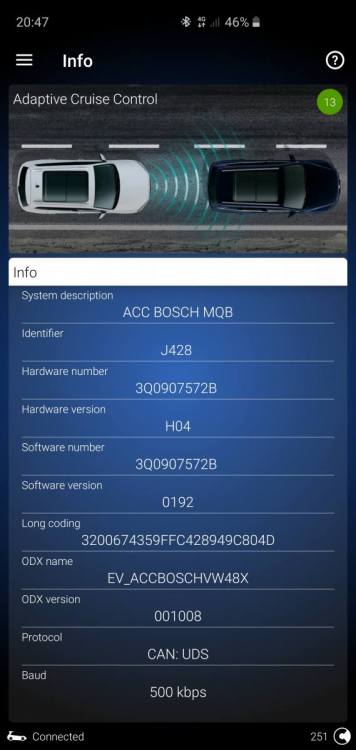

Recent am achizitionat o diagnoza OBDeleven.
La fiecare scanare imi apare o eroare legata de ACC. Mai exact U112300  "Data bus error value received".
AAC-ul functioneaza ok si nu apare nimic in bord.
Aveti idee ce poate cauza aceasta eroare intermitenta?
Atasat o scanare completa.
ATT_1644055330267_history.pdf
O eroare de comunicatie,  este destul de des regasita la acesta generatie, nu este o problema atata timp cat torul funcționează normal
