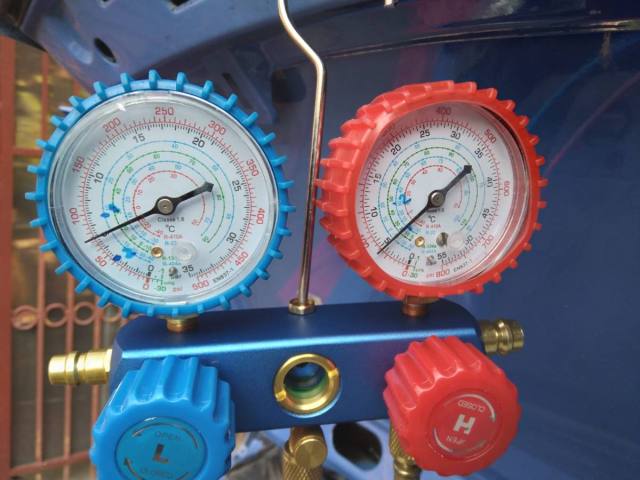

Pe grupul 50,sau cum se zice,am gasit ac low,compresor off.Nu da nici o valoare ,doar ce 22,5,dar nu stiu ce inseamna.Cu ceasurile de frig montate pe joasa si inalta  are presiunea corecta.Azi o iau de la al treilea service ,deoarece nu i-au dat de cap

IMG-20230724-WA0004.thumb.jpg.b30b655d51082cd07d3216d5774c3ba3.jpgIMG-20230724-WA0004.thumb.jpg.b30b655d51082cd07d3216d5774c3ba3.jpg
Asta e presiunea în instalație cu motorul oprit, deci senzorul ar trebui să citească presiunea

@sk100it Ce tip de freon scrie pe eticheta ca ar trebui sa fie in masina? Ce temperatura ambianta era (cu aproximatie) cand a fost masurata presiunea de 5 bari... erau in jur de 22°C, corespunzator pentru R134a?
