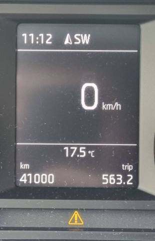

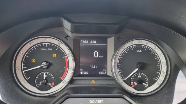

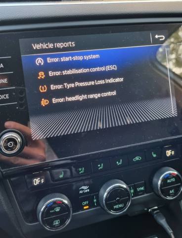

Azi masina a facut 41000km si s-a "suparat", m-a umplut de erori.
P.s.: Dupa 25min de fataiala prin oras au disparut erorile deci este bateria slabita se pare.
