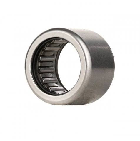

Am un vw bora 2005 1.9 TDI Diesel. E cumparata recent si are 190,000 km. Dupa aproape o luna de la cumparare am observat ca atunci cand sunt in mers cu ea si calc ambreiajul pe la jumatatea cursei se aude un zgomot ce seamana cu un ciocnit. Nu prea ma pricep si sunt ingrijorat! Stie cineva ce poate avea si cam cat e reparatia? Va multumesc!
Poate sa fie rulmentul de priza directa, din cutia de viteze. Te obisnuiesti cu el, mai merge asa. Ca sa il inlocuiesti trebuie sa desfaci cutia de viteze.
Asa arata piesa ca în poza.

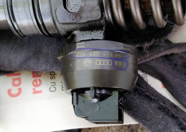

Am golf-ul 4 1.9 TDI AXR din 2006 ..  De  cam aproape 4 ani si 30k Km injectorul de la cilindru 3 are corectie mare (initial  0.4-0.8  si daca  era lasa la relanti urca chiar la 1.5>2) ... la un moment dat chiar trepida masina.  I-am inlocuit garniturile de 2 ori  cam la 1 an si ceva si a mai mers  fara vibratii .  De 1 saptamana ... cate odata dimineata are pornirea greoaie si scoate mult fum dupa ce a pornit. ( injectorul are din nou valori mari)
Probabil de la injector ... ca alte errori nu are stocate.
Acum am gasit  local  la un parc de dezmembrari de pe un audi  un motor AXR  ce are injectoare ca  ale mele dar cu alte coduri in coada . De ex eu am 038 130 073 AG    RB3  ,  Iar celelalte injectoare gasite au alte coduri. ( Acum probabil daca nu ai aceleasi ultime 3 cifre ma gandesc ca s-au schimbat injectoarele) .
Intrebarea mea ... ce semnifica acele ultime 3 cifre/litere ... si daca pot monta doar un  injector diferit pe motorul meu .  Tipul ma lasa sa le testez pe masina mea sa aleg unu care imi comvine ...
Legat de reconditionarea injectorului meu  ce parere aveti ?

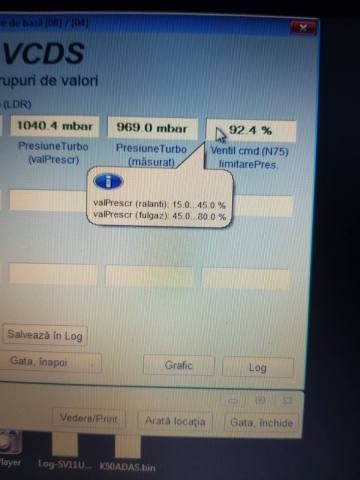

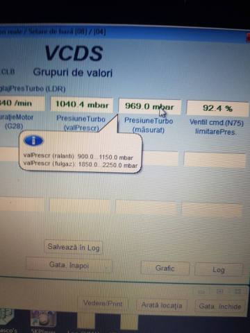

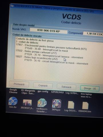

Golf 4 1,9 tdi, axr. Îmi limitează puterea și imi apar erorile din foto, uneori vreo 5. Am probat cu o electrovalva pentru turbo și tot asa face. ștuțul care iese din pompa de vacuum are joc, fiind ambutisat in corpul pompei. La output tests nu o mai oprește din clapetă. Refacut lipituri reci la ecu motor cu vreo 3 ani in urmă.. A mai avut cineva problema  asta!? Multumesc!
Modificat de johnny83

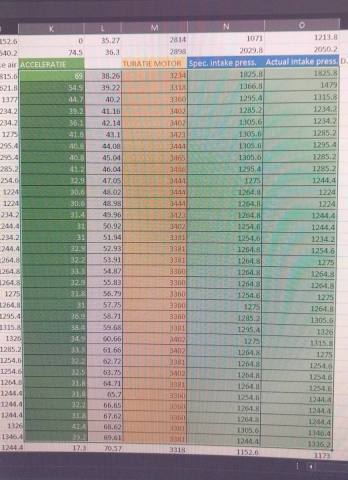

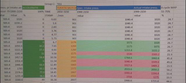

Va salut! Detin un Golf 1.9tdi AXR si din cand in cand imi intra in Limp Mode.
Am schimbat actuatorul de la turbo(cel vechi era ruginit si se bloca), dar cred ca piulitele de pe tija de la cel nou (achizitionat nou) nu au fost reglate corespunzator.Masina in rest merge bine, nu scoate fum, nu consuma ulei, mers rotund pana la 160km/h.
Pe Vcds am cod de eroare 17965 - Charge Pressure Control - P1557, positive deviation.
Atasez si un log de turbina, precum si 2 imagini cu ce mi s-a parut relevant din Log.
As putea oare sa reglez piulitele de pe tija actuatorului ca sa mearga ok?
log MPC_15oct.csv
Nu este prea concludent logul. Trebuie sa ai macar o repriză in tr. 3 și tr. 4 in care sa tii accelerația la podea de pe la 1600 până pe la 3600-4000 rpm (mașina sa nu fie intrata în limp când începi secvența, daca intra după aia nu este problemă)
Și mai trebuie două loguri, citește aici
Pentru reglaj citește aici
Și nu uita, după orice modificare sa faci cele 3 loguri pe care sa le postezi pe topicul cu interpretarea lor.

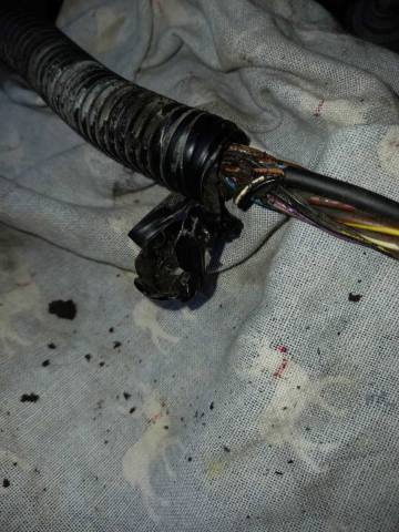

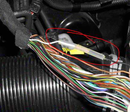

Vin si eu cu problema 16705/P0321/000801 - Engine Speed Sensor (G28).
Precizez că, nefiind profesionist, am răsfoit deja o grămadă de pagini cu discuțiile despre acest senzor, împrăștiate peste tot pe acest forum, și am decis să postez aici deoarece, din câte am înțeles, codul motor AXR se potrivește cu codul motor ATD.
Referitor la mașina din semnătură, Golf IV 1.9TDI motor ATD:
Am desfăcut tot traseul de cabluri de la senzor până sub-baterie. Am îndepărtat (și aruncat) banda care izola (termic și mecanic, presupun) mănunchiul gros de cabluri. Precizez că am observat că cele trei cabluri subțiri, ce pleacă din mufă spre ECU, sunt pozate într-o izolație separată de celelate cabluri din mănunchiul gros. Această izolație pare că s-a păstrat intactă până acum... nu a devenit casantă, nu prezintă crăpături sau deteriorări... Când plouă, sau după spălare, deci în mediu umed, nu mai vrea să pornească deloc, ledurile specifice rămân de-o veșnicie aprinse... nici n-am știut că în chinurile pornirii apare pe display mesajul STOP !
Astfel, ca să nu îmi pierd mințile, trebuie să efectuez procedura TPI 2007067.
Întrebările la care nu am găsit încă răspunsuri, citind și căutând muuult aici și pe net, sunt:
1. Unde se află ramificația firului 2 cu firul 3? între senzor și mufa gri? sau după mufa gri spre ECU? sub tava bateriei? aproape de mufă sau aproape de ECU? Toate imaginile pe care le-am găsit prezintă fire deteriorate sau dezizolate, nici o poză cu ramficația asta în clar...
2. Cum este realizată această ramificație din fabrică, este cu mufă de ramificație sau direct o legătură a firului 3 din firul 2?
3. Ce material de izolare trebuie să folosesc pentru refacerea izolației mănunchiului de cabluri? (cea originală părea un cauciuc gros învelit peste cabluri...)
Rog mult ajutor din partea celor care se pricep sau care au realizat procedura TPI 2007067.
ramificatia este exact langa mufa ECU
dupa ce separi firele, ai grija sa nu legi negru la negru, ca nu e corect.
firul alb care vine de la senzor , il legi la firul negru care merge in ECU
firul negru care vine de la senzor, il legi la surubl de masa de langa ECU
refaci izolatia cu banda textila. conexiunea din fabrica este prin sudura si izolata cu termocontractabil
OK, mulțumesc muuult pentru răspunsul prompt. Parcă mi-am mai revenit cu capu'... 🤪
În week-end mă ocup de procedura asta, și revin cu rezultate
Revin cu feedback:
Impreuna cu electricianul care m-a ajutat, ca să nu complicăm operațiunea prea mult, am hotărât să încercăm dacă senzorul funcționează legându-l la masa imediat după mufa gri, spre ECU.
Am tăiat firul negru iar partea dinspre senzor am legat-o la masă, dar mașina refuză în continuare să pornească.
Am legat apoi la masă firul negru dinspre ECU, și de-atunci mașia pornește la sfert de cheie (imi smulge efectiv cheia din mână 😉).
Am dus-o la spălătorie, am spălat-o cu apa din abundență, pornește la sfert în orice condiții.
Vă rog să îmi transmiteți dacă considerați că am greșit sau dacă pot apărea alte probleme în condițiile astea.
Legat de postul anterior, trebuie să vă spun că probleme chiar au apărut... dacă nu am efectuat procedura așa cum a fost descrisa mai sus...
Pt. faptul că practic eu am legat ECU la masă, au inceput să cedeze și alți senzori (cel de temperatură antigel), mașina mergea în șuturi tot mai mari, pănă am ajuns să am eroare electrică pe cilindrul 1...
Repet recomandarea să nu faceți procedura altfel de cum e ea descrisă !
Am eliminat improvizația facută de mine, si am refăcut legăturile așa cum explică andrei_221, căruia trebuie să îi mai mulțumesc odată!
Pun o poza cu ce am găsit eu în interiorul izolației de cabluri:
Modificat de versus_rmd
