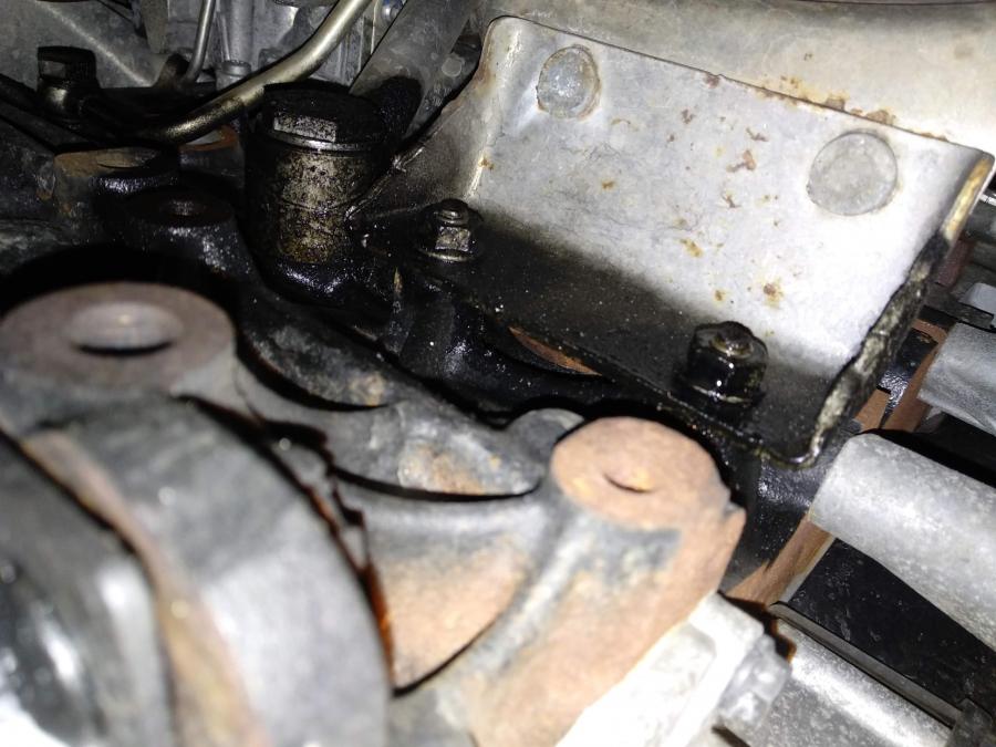

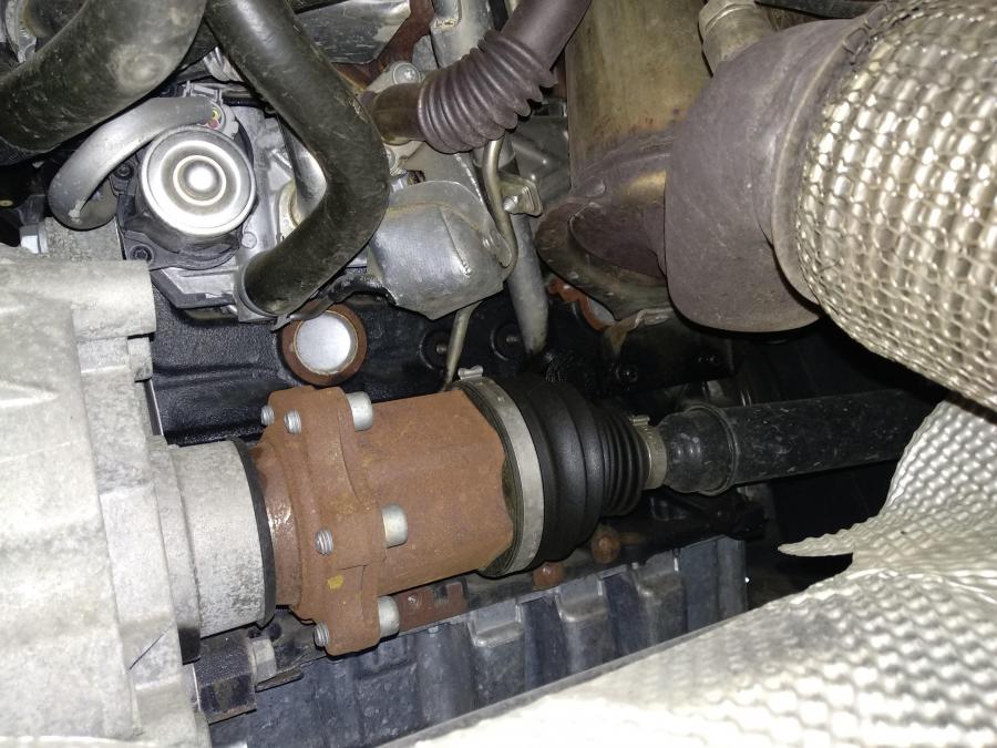

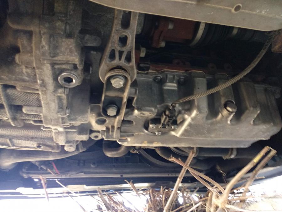

Am constatat aceasta mica scurgere (banuiesc vapori, pt ca nu exista pete ulei pe scutul masinii) cand am dat jos scutul sa schimb uleiul.
Poate cineva identifica ce e in zona aia si cat de grav ar putea fi?
Precizez ca masina nu parea sa manance ulei deloc, iar nivelul la ulei era peste limita de pe joja

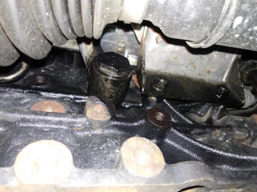

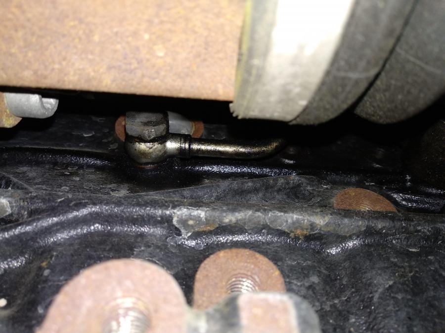

Inca cateva poze poze
inca ceva poze

Cred ca pe la conducta de alimentare turbina.
Eu asa am avut, a mai strins o putin si a fost ok.
Curata bine zona cu spray si urmareste daca mai face.

@detinator adica ce am facut in weekend.
ar trebui sa urmaresti zona peste o luna, vezi daca a re-aparut
am curatat cu spray in weekend cu @Muale, oricum de la postarea initiala au trecut vreo 6 luni si mi s-a parut ca nu numai ca nu a crescut cantitatea de ulei sau ce e acolo, ba chiar mi s-a parut ca a mai scazut :) (evident nu avea cum sa scada, acum 6 luni nu am curatat cu nimic, dar senzatia e ca nu mai era asa mult)
Deci nu pare ceva grav, dar o sa incerc sa mai urmaresc.
Modificat de detinator
Daca ai umblat la EGR, a fost decuplat turbo si fie nu au fost schimbate garniturile fie nu sunt strinse corespunzator.

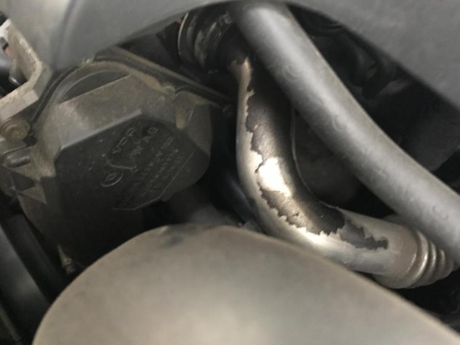

Buna ziua,aceasta conducta are vapori de ulei pe ea,este situata sub capacul de la motor,ce rol are si de la ce ar putea fi?
