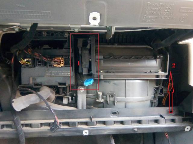

Salut Florin,
Am scos torpedoul, am blocat clapeta de recirculare pe normal (nu recirculare), am scos mufa la motoras. Sper ca am scos la care trebuie, am atasat o poza.
Dar tot are aceleasi probleme clima, dupa cateva minute nu mai baga flux de aer (rece) in habitaclu.
P.S. cu motorasul conectat, cu clima pornita, se inchidea si deschidea haotic clapeta (cum avea chef), fara sa actionez butonul de recirculare.
Modificat de Ktalin_VW
Normal, ca mai ai un motoras care inchide clapeta de afara, ca si cum ar fi pe recirculare, si de asta ventilatorul nu are de unde sa traga aer.
corect, are logica. :) merci!
pe acela care inchide de afara, il pot verifica in vreun fel (sa il deblochez/deconectez ceva)? e cumva in dreapta aerotermei, mai in spate? se vede o mufa.
Modificat de loghy

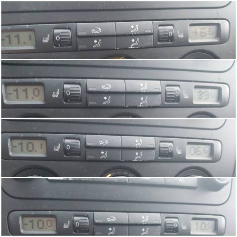

Salut! Aceeasi problema o am si eu la un golf 5 1.9 tdi bkc 2004: In momentul in care pornesc AC baga rece cateva min. apoi se "opreste", timp in care se aude aeroterma (aerul bagat nu mai este rece)..opresc compresorul si incepe din nou sa bage rece.Ventilatoarele functioneaza, pe VCDS am o eroare de ventilator aeroterma, iar valorile din meniu, dupa o jumatate de ora de mers prin aglomeratie, sunt:
10.1 =>9
10.0 =>8
11.0 =>4 05
11.1 =>4 05
Ce ar putea avea? Multumesc!
Posteaza eroarea
I-am retinut doar codul: 000716
I-am dat o resetare(Econ+sageata) si am mers cu ea vreo 20 de min  si sunt valorile din imagine.
La mine cred ca e alta problema si cauza, dupa 1-5 minute nu mai baga deloc debit de aer (nici rece, nici cald), e ca si cum sunt oprite gurile de ventilatie; am dat torpedoul jos si am vazut ca dupa 1-3 minute trece singura pe recirculare clapeta (sau oscileaza inchis/deschis), apoi dupa alte cateva secunde/minute, se opreste de tot debitul de aer;
Ventilatorul/aeroterma se aude ca merge in continuare normal.
Deci asa cum ziceau colegii, mai sus, pare a fi ceva la clapete/motorasele care inchid/deschid fluxul de aer de afara. Saptamana asta nu mai am timp sa ma ocup de ea; sper sa o rezolv sapt viitoare.

as vrea momentan sa le deconectez pe amandoua, pe pozitia "aer de afara", fara recirculare;  am dat jos torpedoul.
Unul e in fata, usor de vazut; dar unde e localizata mufa la motorasul 2 ? se vede o mufa undeva in dreapta aerotermei, la ~20-30 cm in spate ... aia e ?

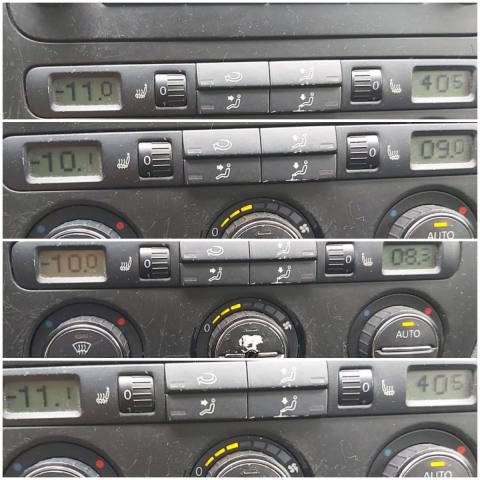

Salutare!
Aerul rece vine repede și se menține, însă parcă nu mai îngheață ca odinioară. La ultimul drum lung am fost nevoit să cobor treptat temperatura pentru a menține un ambient plăcut (de la 22 la 21, chiar și 20). Erori nu sunt, ultima încărcare cu freon a fost în 2017.
Ce părere aveți de valorile de mai jos? Motor rece, afară înnorat, exterior 29.5 grade, interior 30 de grade, evaporator 8 grade.
trebuia sa fie mai rece, pe evaporator
Am înţeles, merg mai departe cu verificările. Mulţumesc!
Maşina a primit o revizie a instalaţiei, mai avea 300 gr din 525.
Face frig mai bine, însă am coborât acum la maşină pentru un test şi aparent temperatura pe vaporizator nu scade mai mult de atât. Ce-l deranjează?
Aveai climatizarea pe low ?
Da, temperatura pe LO, ventilaţia la maxim, maşina la umbră.
Citeam că verificările se fac cu motorul cald, însă eu abia am pornit-o, am aşteptat să scadă temperatura pe evaporator şi, când am văzut că s-a stabilizat la 9 grade, am făcut poza. Aşa am procedat şi data trecută.
Trebuia sa scada mai mult....poate electrovalva, poate condensor...greu de zis din telefon. Freonul cum se prezinta?
Freonul e proaspăt de 6 zile.
Condensorul e cam bătut de “vânt și ploaie”, l-aș schimba, i-au ajuns 12 ani.
Odată cu el se mai schimbă ceva? Filtrul uscător? Supapa de expansiune?
Greu de dat cu parerea chiar si cu masina in fata. E clar ca performanta sistemul nu e in parametrii, temperatura pe evaporator cu clima pe low trebuie sa se invarata in jurul valorii de 2-3-4 grade. Posibil sa schimbi cateva piese degeaba pana gasesti cauza problemei.
