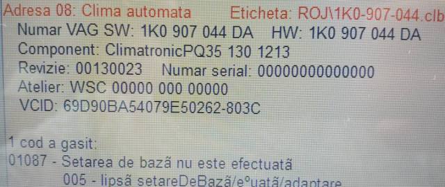

Salut, am si eu urmatoarea problema. Zilele trecute cand am vrut sa dau drumul la clima aceasta nu pornea, se aprindeau ledurile, dar doar atat. Am verificat sigurantele, era arsa siguranta. Dupa ce am schimbat siguranta cand dau drumul la clima imi apare pe displayul ar trebui sa-mi afiseze temperatura setata pentru cateva secunde imi apar semnele ce le puteti vedea in poza. Ati mai intampinat aceasta situatie?

scaneaza si posteaza erorile de pe clima. Posibil lipsa freon, problema electrica,etc
I-am completat freon. Aceasta este eroarea ce imi apare la scanarea cu vcdsul.
F l o r i n
da-i sa faca setare de baza si las-o pana termina
Imi poti spune cum as putea face lucrul asta, te rog?
Am rezolvat, multumesc mult.
Modificat de ndfk
F l o r i n
cu vcds ul, setari de baza...go....astepti pana finalizeaza

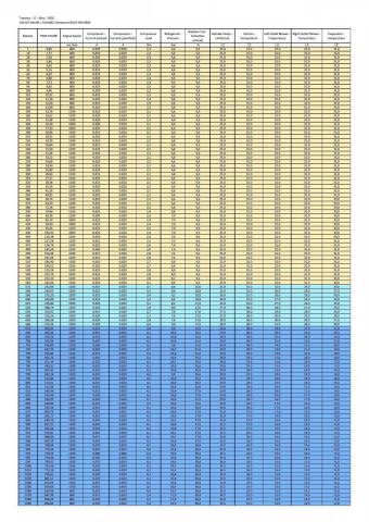

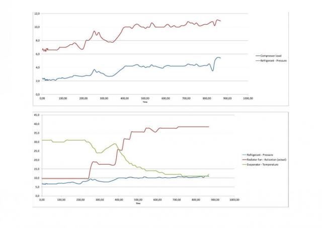

-> Setez clima automată pe LOW, însă aerul introdus este cald aproximativ 10 min apoi începe sa vină rece. Instalația a fost încărcată anul trecut cu freon  crezând că aceasta este problema însă nicio schimbare. După aceste aproximativ 10 min nivelul de racire este ok. Cel puțin acum cu 25-30 grade C afară.
Compresorul în cauză este renumitul ZEXEL (foto atașat). După ce am parcurs mai multe topic-uri pe forum, tind să fiu sigur că este electrovalva, însă aș dori să aruncați o privire peste valori și să-mi expuneți părerile.
În tabelul atașat am extras niste valori cu VCDS-ul. Valori pe care le-am eu considerat eu necesare. Nu știu cât de clar se văd la voi dar a trebuie să le export din Excel și apoi transformate în imagine sub 1MB.
Explicația fundalului este urmatoarea, și se referă la temperatura resimțită la gurile de ventilație:
- galben: aer cald
- albastru deschis: aer putin mai rece
- albastru: aer rece
Întrebările sunt următoarele:
1. Care credeți voi că este defectul? Este întradevăr electrovalva?
2. Este posibil să fie mai multe defecte?
3. Dacă e electrovalva -> Până la  urmă, se găsește una compatibilă separat, deoarece e cam dificil la Zexel?  Daca da, se merită schimbarea ei?
4. Daca e compresorul -> Aș vrea sa schimb și marca acestuia. Ce tip ar fi cel mai fiabil? Am înteles că ar fi Sanden?
5. Vaporizatorul nu l-am văzut să scadă sub 10 grade pe timpul acesta. Așa trebuie să fie sau e o problemă de eficiență a acestuia sau a compresorului?
Mulțumesc anticipat!
NU te chinui cu electrivalva la mizeriile de Zexel, schimba-l si pune Denso, Sanden, Valeo.

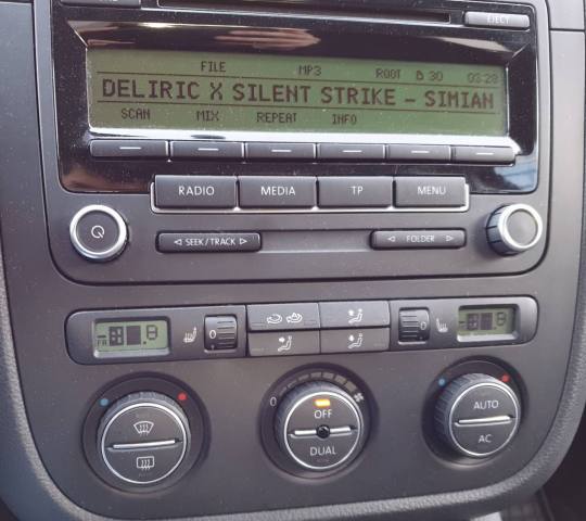

Nu se aprind leduri, nu face niciun fel de comanda , ramane asa ca in imagine..incerc sa ii fac resetarea , si-o face porneste pt 2 min max , merge absolut tot panoul de comanda si dupa ramane la fel ca in imagine, doar gradele le pot selecta dar in rest nu merge nimic! In acest timp palpie se stinge se aprinde , se aud motorasele prin bord si se opresc brusc.... am pus tester si mi-a dat #alimentare slaba ! Am verificat sigurante, am facut test cu diagnoza, la test raspunde, merge ventilator, ventilatoare ac ...!
Ati avut probleme de genul?
Daca ai alimentare ok, incearca cu alt panou

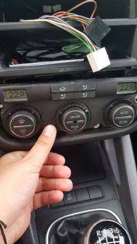

La Golful meu  din 2006 care avea clima cu buton ECON, am schimbat modulul climatronic cu unul similar care are buton AC si incalzire scaune, din 2008.
Bineinteles ca am problema cu cele doua motorase de pe recirculare. Intrebarea este daca montez un panou climatronic cu incalzire scaune model mai vechi, care "stie" sa comande ambele servomotoare de recirculare, imi va mai functiona incalzirea in scaune modelul 2008 cu un singur modul sub scaunul soferului? trebuie facute ceva modificari / inversari de pini?

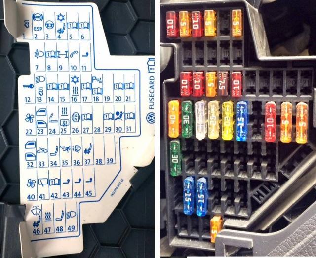

Salutare tuturor ! Am un Golf 5 1.9 Tdi din 2005 si am o problema la aerul conditionat ! Am schimbat compresor , presostat , spalare ac complet , etc ! Uneori porneste singur ... merge 20 de minute maxim si pe urma mort .... Astazi am desfacut si am observat ca siguranta numarul 22 are doar un fir (nu are si al doilea cablu pentru a face legatura siguranta ) Am desfacut dar nu exista nici un fir in plus (sarit)! Mentionez ca am siguranta pe numarul 40 ! NU STIU CE SA MAI FAC !
Multumesc mult !
verifica cu vcds cum lucreaza electrovalva, temperaturi,  senzori, etc
  On 15.06.2020 at 11:15, mihainv22 a scris:
Salut!
Rog colegii mai experimentati sa imi dea si mie un sfat.
Expand
DA, o sa functioneze.
Am montat un panou care comanda cele doua clapete si problema s-a rezolvat. Am schimbat "fetele" butoanelor rotunde (cele care erau identice), cu cele de la panoul 2008 pentru ca aratau mult mai bine. Truc (pentru cei incepatori in asfel de bricolaje, ca mine): acele masti / butoane semirotunde se scot foarte usor cu o surubelnita mica sau o lama de briceag introdusa in partea de sus, respectiv jos a lor (partea semirotunda) si tras cu multa blandete sa nu se rupa cele doua "urechiuse" care asigura butonul respectiv.
Inca o data ii multumesc lui Cristi pentru confirmare!
