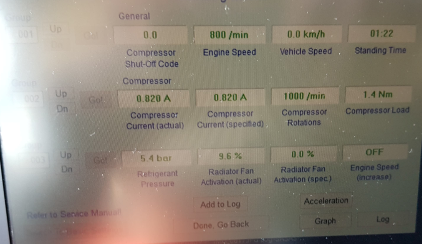

Florin, daca dai click pe fiecare poza in parte nu merge ? Sunt multe si  nu ma lasa  sa le urc pe toate.Vad ca ieri erau 6.6 bar refrigerant pressure si azi masurat din nou am 5.4 bar.
Modificat de Silviu18
Cu clima pornita , group 1, 2 si 3:
Pare ca electrovalva nu lucreaza
Schimba electrovalva.
Multumesc.Azi am dus masina in service si mi-au zis sa schimb compresorul.Nu au mentionat nimic de electrovalva.Ce ma sfatuiti ? Sa le zic sa schimbe electrovalva ?
Da, daca compresorul e ok, schimba numai electrovalva

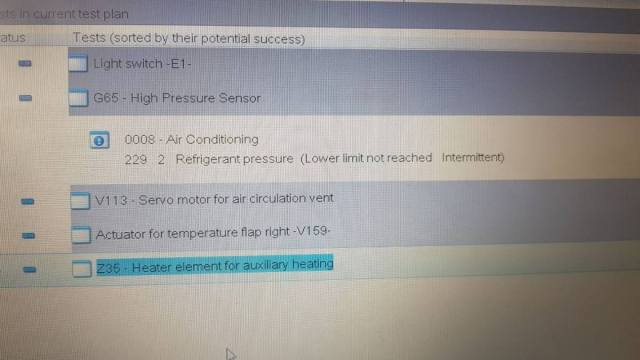

Salut ! Problema mea cu climatronicul este ca desi ventilatorul merge normal aerul nu iese pe gurile de ventilatie ci ramane undeva in bord indiferent indiferent de temperatura care o setez sau treapta de viteza !! Astazi m-a ajutat un prieten si am scanat  climatronicul cu vcds dar nu prea ne pricepem sa citim rezultatele
light switch -E1-
0009-central electrics
1800   8   light switch ( implausibile signal )
G65 - high pressure senzor
0008 - Air Conditioning
229  2  refrigerant pressure ( lower limit not reached intermittent )
V113 - servo motor for air circulation vent
716  0  recirculation flap motor ( static )
Actuator for temperature flap right - V159 -
0008 Air Conditioning
1810  0  Right temperature flap positioning motor ( static )
Servomotor recirculare defect. Inlocuire...sau daca nu folosesti recircularea, cand e deschis si lucreaza bine,  ii scoti mufa.
Altfel, vad ca mai ai si alte erori/probleme la clima...servomotor temperatura dreapta, freon lipsa....
