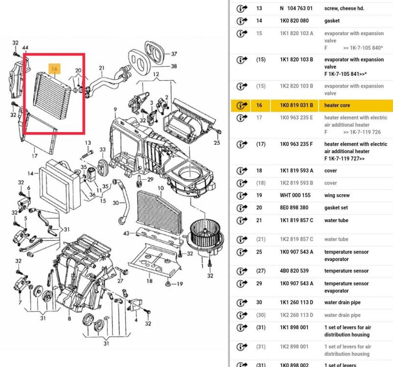

Salut, nu mai merge caldura la un jetta 2008
Am citit valorile si am constat că evaporatorul nu depaseste 8 grade
Apa urca la 90 de grade
Ce mă sfatuiti sa fac ?
Cel mai probabil, Calorifer înfundat. Lasă evaporatorul, vezi dacă servomotoarele lucrează, atunci e Calorifer înfundat
cand fac adaptarea la motorasele de la clima, se aud cum lucreaza
am sa descfac pe sub bord ca sa vad daca lucreaza atunci
Pot sa încerc să îl desfund cu o solutie, ceva sau doar daca îl dau jos si mă apuc să îl curat ?
Bine l.am identificat, nu ?
Schimbă-l.... Cumpără un Denso
florin
am pus mana pe conductele din spatele motorului, care intra in caroserie, calorifer (schimbator de caldura) si sunt fierbinti dupa ce atinge motorul 90 de grade...
ce inseamna asta ?
daca poti sa imi explici putin
Mersi
Nu are nicio legătură.. Da. Sunt fierbinți.. Asa este și la Calorifer parțial înfundat. Dacă ai verificat servomotoare, senzori, etc... Totul ok.... Atunci alt Calorifer
