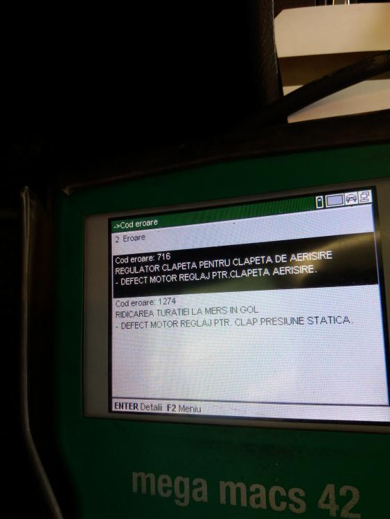

Mecanicul nu reuseste sa inlocuiasca V71. Adica inlocuieste piesa dar nu functioneaza corect. La scanare am urmatoarele erori:
Daca nu am postat in locul potrivit imi cer scuze.
Pune si tu aroarea asa cum apare pe un vcds.

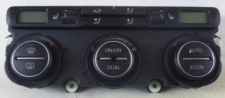

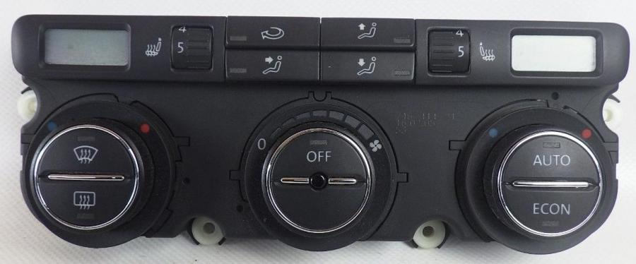

Am la masina din semnatura un panou de clima cu ceva zgarieturi si vreau sa-l schimb. Panoul meu de clima nu are butonul DUAL si vreau sa pun unul care are acest buton in plus. Am citit tot acest topic unde s-a discutat foarte putin de chestia asta iar subiectul  a fost repede abandonat si nu am inteles mai nimic
Asta care il am eu e din 2005, asta cu DUAL e din 2006. Pot sa-l pun pe asta cu DUAL fara modificari sau altceva? Sau trebuie strict ca al meu?  De panourile alea cu AC nu m-ai vorbim ca alea sunt din 2007 in colo si am inteles ca lucreaza altcumva. Va multumesc!
Poti sa pui linistit panou cu dual...chiar si cu Ac.Sunt compatibile.
Ai și tu modul Dual, chiar dacă nu ai buton.. Dacă ții apăsat câteva secunde apăsat butonul Auto, vei putea sa controlezi temperatura ambelor zone de la butonul din partea stângă, exact ce face butonul Dual.
