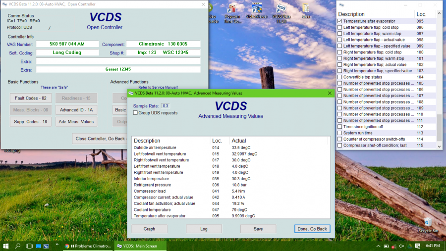

Doar ce am fost cu vcds la masina, revin cu poze/log in 10 min.
Dar ca idee am eroare pe v71 si apare instant cum o sterg, iar valoarea lui sta fix 75 si nu se modifica nicicum.. desi specified are zero.
Ce face acest actuator ? Cred ca din cauza lui nu am nici aer rece in torpedo.
Sa fie de acolo problema cu racirea ?
Iar v158 nu da eroare dar valoarea lui se tot modifica plus minus 10-20 unitati in jurul specified. De v158 stiam ca e dus, imi pocneste intr-una sub bord
Am revenit cu pozele. Clima a fost pe low mereu, dar de data asta nu am mai asteptat pana obtin cele mai mici temperaturi la evaporator.. mai scadea.
Am facut basic settings si din vcds si din butoane, nada.
Pareri ?.

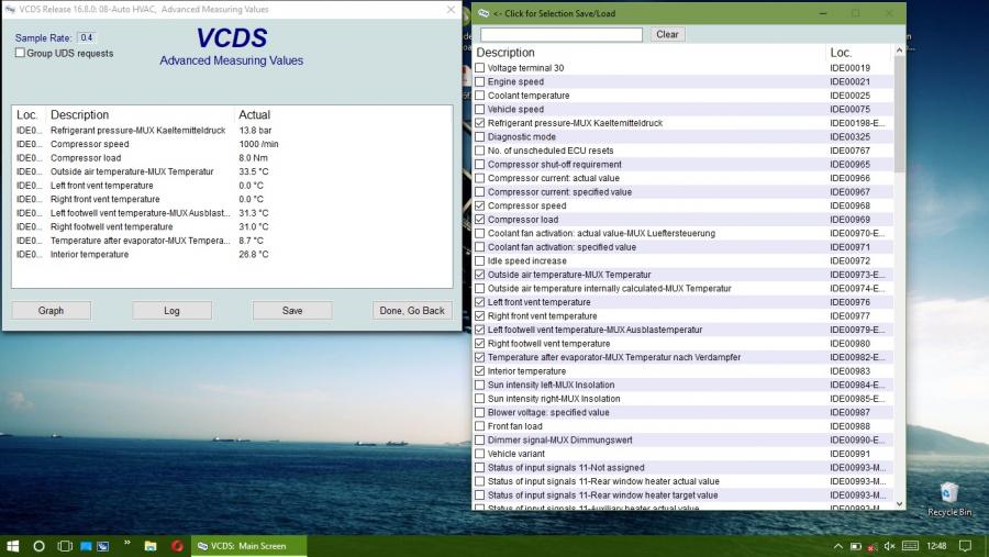

Nu pot intra pe Measuring Blocks, o am ca optiune indisponibila (vezi poza atasata).
Da, era pornita clima cand am facut screenshoturile de mai sus.
Am mai atasat un screenshot facut astazi la ora 18.30 cu motorul pornit, clima pornita la 19 grade si afara temperatura undeva la ~ 27 de grade (in bord si pe telefon)
Expand

Am schimbat de curand supapa regulatoare a compresorului instalat pe masina si totusi masina nu pare sa raceasca cum ar trebui. Am sa ma intorc la serviceul unde am efectuat schimbarea sa lamuresc situatia.
Senzorii de la gurile de aerisire pot influenta/deregla temperatura aerului in masina? am senzorii de la gurile frontale care de multe ori afiseaza  intre 0 si 5 grade Celsius iar cei de la picioare afiseaza ~ aceiasi temperatura ca in interior.
Daca ai intre 0 si 5 la air vents at trebui sa raceasca f bine.. pe evaporator cat ai ?

Daca sunt ok alea care arata intre 0 si 5...atunci celelalte pot sa fie defecte?
am atasat printscreen cu valorile inregistrate acum 5 minute..
Cum as putea masura temperatura iesita pe gurile de aerisire? merge cu un termometru normal?
1Pai acum vad ca ai 8 pe evaporator si 0 la grile ceea ce e imposibil. Eu la 8 pe evaporator am cam 10 la grile pe vcds.
