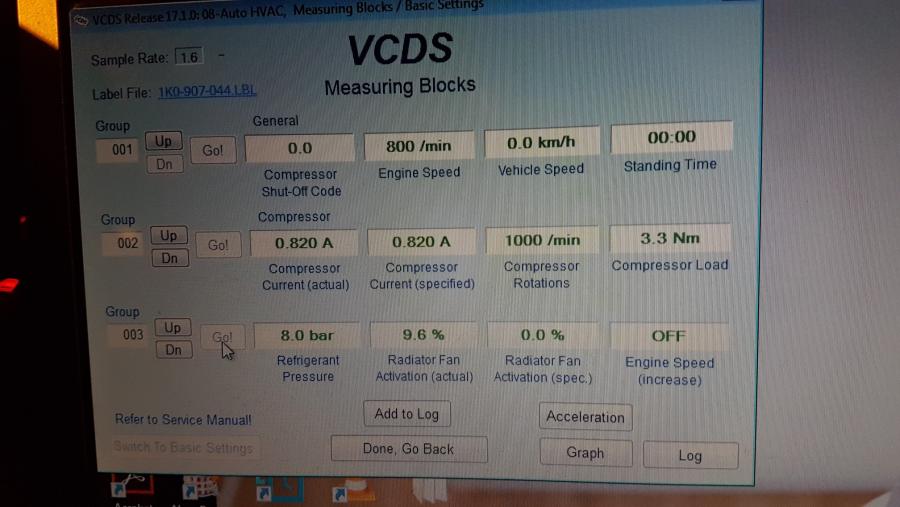

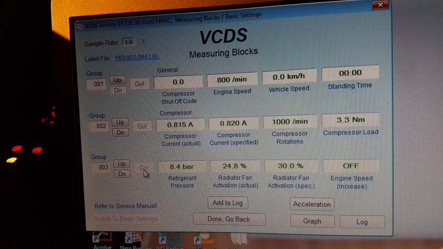

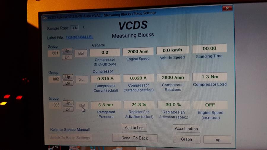

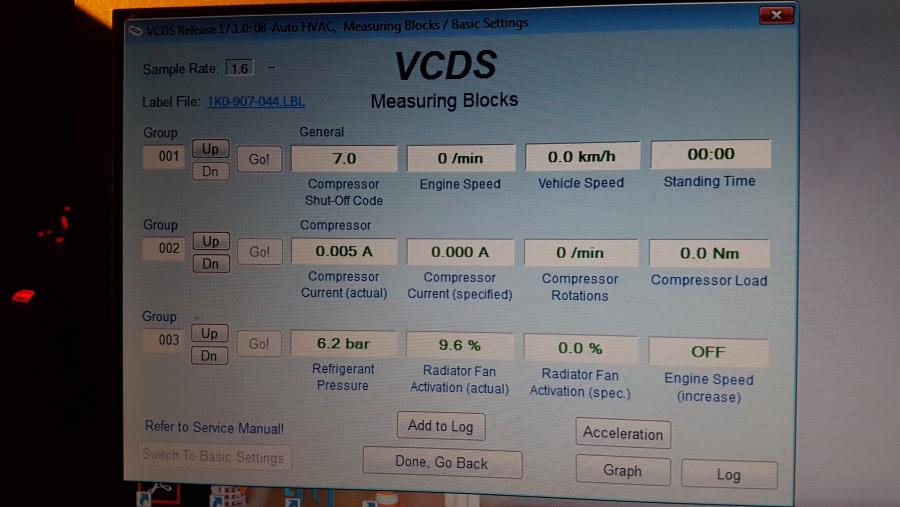

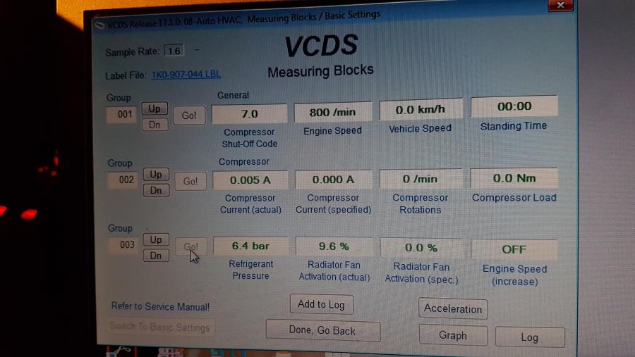

Buna seara!
Postez citeva date salvate din VCDS, cu rugamintea sa-mi spuneti, daca e ceva relevant de acolo, ce problema e cu clima mea, de nu mai baga rece.
Nu sint dsloc un specialist in VCDS, dar daca trebuie date/teste suplimentare, le pot face.
Multumiri!
Care este problema la masina ta ?
Nu mai raceste. Anul trecut, spre toamna, ca orice roman priceput, am zis ca e dus freonul. Am mers la service, pus/completat/naiba stie ce au facut freon, insa aerul tot caldut a ramas.
Pe o diagnoza cu VCDS, nici o eroare. Cind cuplez AC-ul, nu simt acea smucitura specifica si nici in turometru nu se observa o sincopa.
Insa nici nu-mi amintesc daca la motorul acesta se simtea asa ceva, cind functiona normal.
Golf 5 Variant 2009, 1.9 TDI BLS.
posibil electrovalva defecta.
La modelul tau, nu se simte zmucitura la cumparea AC-ului - nu are ambreiaj cu bobina, ci cupleaza prin electrovalva.
