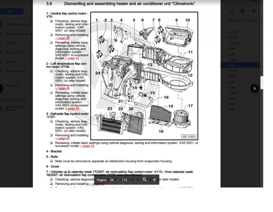

Am reusit sa achizitionez motorasul de recirculare V113 din dezmembrari , codul piesei era 1K1907511G ,multumesc pt ajutor colegilor de suferinta.
Acum a mai ramas doar sa il schimb.
Ma poate ajuta cineva cu un tutorial/indicatii cum se procedeaza? Din cate am citit trebuie dat jos torpedoul si chiar in spate sunt motorashele V71 si V113( 2 si 3 in schema alaturata), intrebarea este: Care este cel pe care trebuie sa il inlocuiesc eu si cum sa-l recunosc :)?
Multumesc anticipat.
demontezi torpedoul si ai acces la el - v113 este primul
O ultima intrebare o poza/tutorial nu aveti!? nu as vrea sa stric mai rau ceva.
Am vazut pe youtube cate ceva dar in mare parte este despre V71 :(
Modificat de SelesanD
Pai sunt  unul langa altul.
Pana la urma cate motorase sunt la Golf 5 ?
