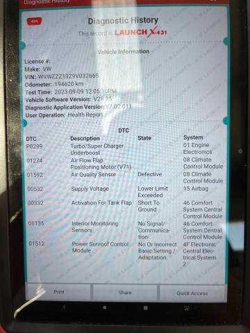

Salutare, la mine nu mai sufla aer in nici o parte desi ventilatorul merge, iar la testul de clima se ajusteaza motorasele insa imi arata 2 coduri : 4FA 00h si 2cc 00h ..  s-a lovit cineva de problema aceasta?
20 hours ago, spido said:
Posibil clapete blocate pe inchis...fa-i o diagnoza si vezi ce erori sunt.
azi am sa fac o diagnoza
daca ar fi blocate clapetele. se  pot repara ?
