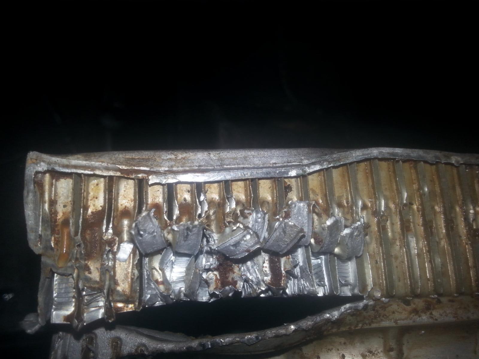

Climatronic! Am desfacut azi pe partea dreapta torpedoul si am vazut ca mai sunt inca doi senzori in afara de cel din fanta de caldura, unul in tubulatura care duce la picioare si inca unul in josul consolei pe lateral tot intr-o tubulatura! Problema este k pe partea soferului baga caldura foarte bine insa in dreapta pe treapta 1 si 2 baga umpic de caldura dar cand dau mai tare incepe sa bage rece! Mentionez ca nu am nici un fel de eroare pe tester si servomotorasele functioneaza f bine! Simt k "inebunesc" de 2 saptamani ma chinui sa ii dau d cap! A mai ramas decat sa ii curat caloriferul!
Nu a iesit mare lucru din calorifer decat s-a schimbat putin culoarea apei! Am spalat si cu 2+2 si cu otet si calgon si tot degeaba! Dupa montaj aceleasi ffiguri!!!!
Modificat de Alex 87
Si in acest calorifer a trecut doar antigel curat/sa incercat spalarea lui si totusi...
Patea disecat e cea din dreapta.

Deci... sa inteleg k partea stanga nu are treaba cu cea dreapta??? La mn pe stanga baga " de rupe " caldura dar pe dreapta baga umpic de caldura pana la treapta a doua a ventilatorului dupa care din ce in ce mai rece!!!

E un singur circuit in calorifer !!!
Cand ajunge la 90 de grade ramane acolo ...nu oscileaza
Da, nu l face(circuitul)pt.ca este infundat/suprafata radianta a caloriferului se micsoreaza.
daca servomotoarele lucreaza bine, atunci singura varianta e sa inlocuiesti caloriferul.
