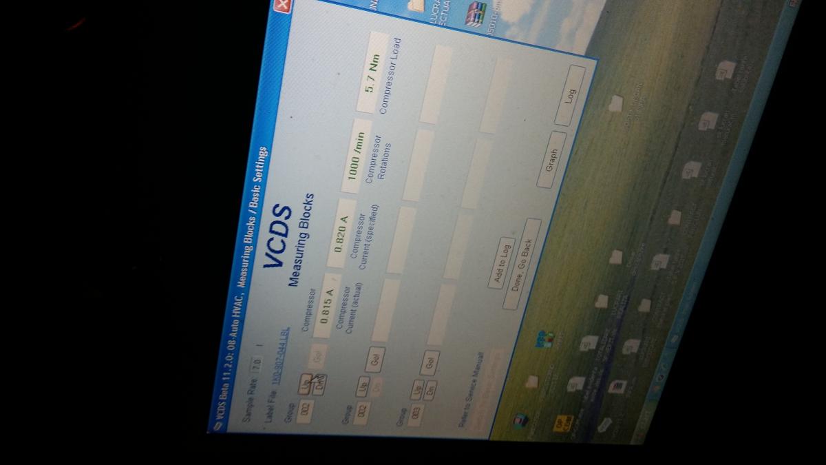

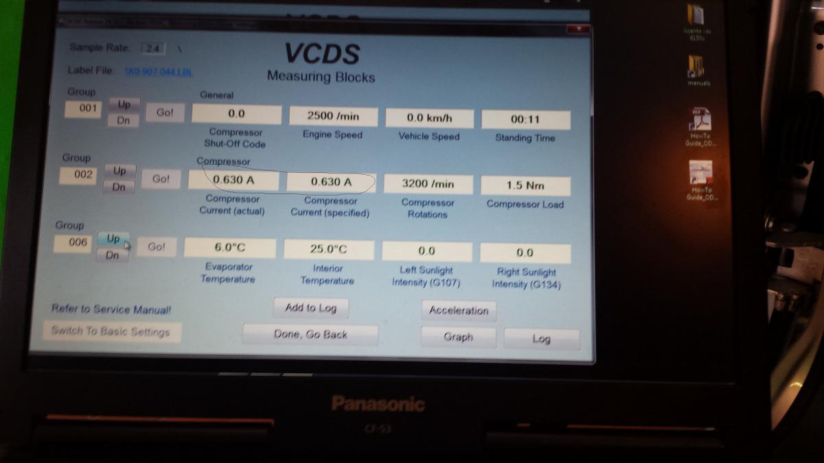

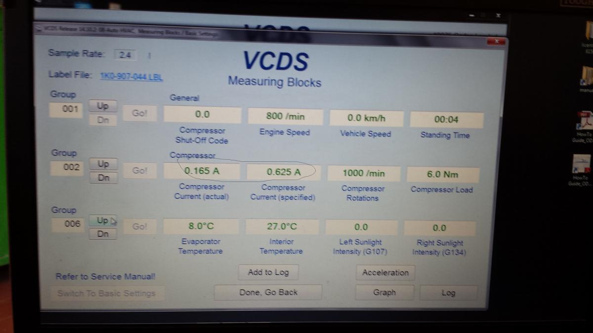

Multumesc pentru implicare si suport in problema mea. Am fost la service, VCDS arata doua valori diferite ale compresorului , valori de alimentare?
post-134827-0-83278200-1437036857_thumb.

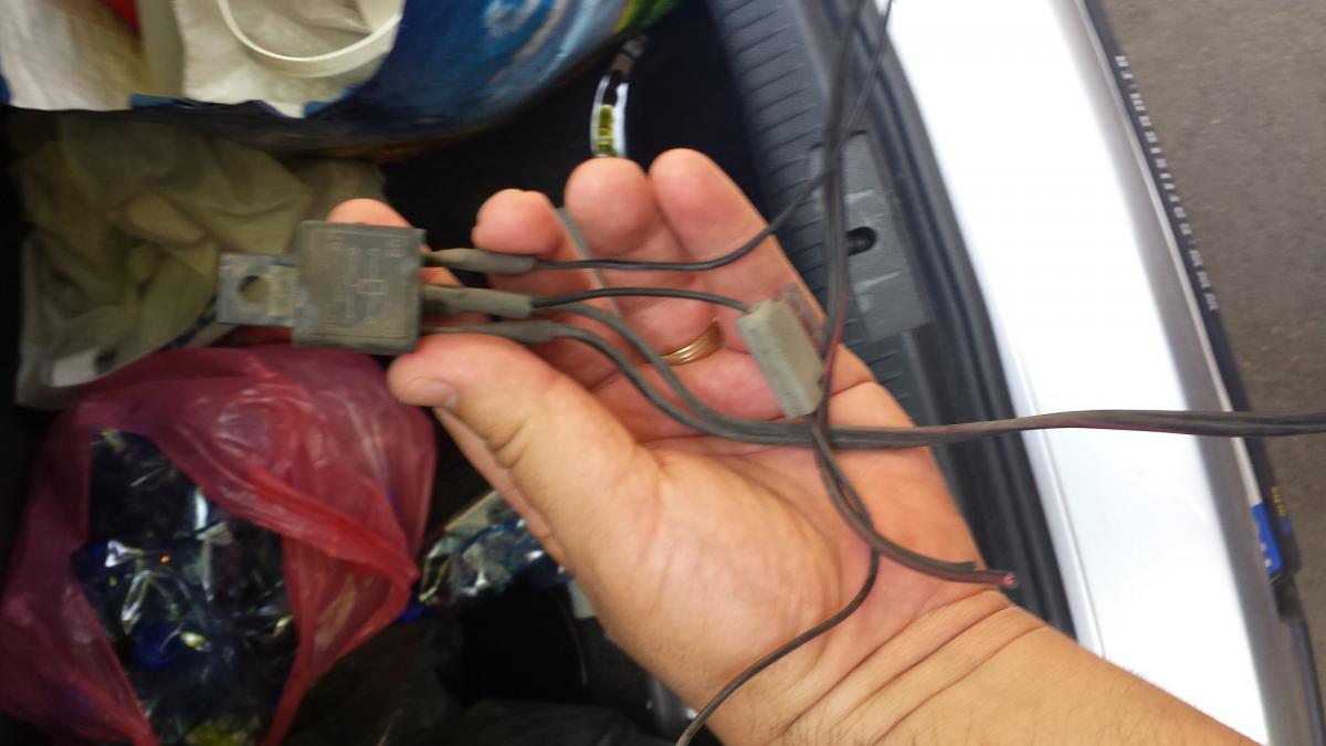

Am gasit o improvizatie cu un fir, releu si siguranta trase de sub baterie pana la compresor, alimentare directa pe 12V.
post-134827-0-85267600-1437036869_thumb.
Am refacut traseul initial al alimentarii compresorului, iar acum valorile sunt egale.
post-134827-0-67800100-1437036883_thumb.
Se pare ca acesta a fost fortat sa mearga in blana fara sa aiba control de la calculator, motiv pentru care conductele inghetau in momentul in care motorul era in sarcina si automat turatia compresorului crestea si ea. Evaporatorul avea 0 grade.
Ori a fost valva blocata la compresor si au vrut sa o forteze prin alimentare directa si mers liniar al compresorului, ori s-a dorit sporirea confortului.
Voi ce parare aveti?
Ies cu masina la un test si revin cu concluzii.
Am revenit dupa 100 km pe A1, totul pare sa functioneze normal. Nu a mai inghetat nimic, debitul de aer este constant in functie de treapta ventilatorului, ambientul in masina s-a schimbat total in bine fata de acel frig ucigator :)
MAre tiganie facuta cu acel releu, la un compresor la care electrovalva lucreaza variabil.

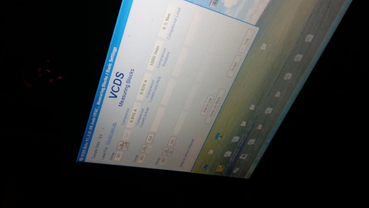

Bun, ma alatur si eu grupului cu probleme la clima.
Pe scurt baga aer rece doar in mers, altfel in stationare baga doar cald. Azi am facut "plinul" cu freon proaspat si am reusit sa "prind" clima mergand( baga aer rece in stationare) asa ca am lasat masina pornita in parcare ceva vreme, timp in care m am jucat cu butoanele: temperatura si viteza ventilator.
Atasez poza cu info din vcds. Care sa fie cauza?
post-47000-0-21474500-1437223332_thumb.j
post-47000-0-30462700-1437223420_thumb.j
Modificat de cristi511
Ai verificat presiunea compresorului dupa umplere, sa vezi cat scoate !
