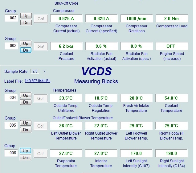

Nu vad rezultatele noii scanari.
Address 08: Auto HVAC  (1K0 907 044 AB)
20:23:16
  0.815 A   Compressor Current (actual)
  0.820 A   Compressor Current (specified)
  1000 /min   Compressor Rotations
  1.2 Nm   Compressor Load
  44.0°C   Coolant Temperature
  25.0°C   Evaporator Temperature
  23.0°C   Interior Temperature
In atasament sunt printscreen-urile cu valorile inainte si dupa schimbarea electrovalvei.

Electrovalva a fost noua ?
Da. Cumparata din magazin piese auto. VEMO este marca.
Dl. Al Bundy, ce pot sa fac acum? Sa fie electrovalva noua defecta? Daca este defecta cum pot demonstra asta magazinului de unde am cumparat-o ca sa poata sa mi-o schimbe?
Exista posibilitatea sa testez electrovalva veche?
Multumesc frumos!
In nici un caz. La service a fost facuta procedura. Curatata zona, scos freonul, schimbata, pus freon inapoi.
Ai factura? In cazut asta ai nevoie de facura de la service pt montat + constatare defect.
Am schimbat electrovalva ca asa am considerat eu. Cei de la service au zis ca este compresorul. Ce service te pune sa schimbi electrovalva? Cum am vazut aici pe forum ca electrovalva e cea care creaza probleme am decis sa o schimb. Pot sa iau factura pentru schimbatul electrovalvei, insa ei daca au zis ca e compresorul defect (de unde au venit cu ideea, nu stiu, pt ca nu au facut nicio testare, doar au vazut ca nu baga rece) cum sa scrie ca ideea a  fost a lor si ca ei m-au indrumat spre aceasta cale cu valva?
E complicat. Treaba e ca eu fierb in masina pe lipsa de profesionalism a serviceurilor. Trebuie sa ma documentez eu ce poate fii de vina la masina... Suntem in Romania...
Dupa valorile date de tester, electrovalva pare a fi. Dar am gasit caz in care, dupa schimbare , era AC cuplat tot timpul si alte cazuri, in care, si cele noi erau defecte. Vezi ca acum se gaseste si pe original electrovalva.

Puteti sa-mi spuneti unde pot gasii pe original? Compresorul este ZEXEL. Sa o schimb din nou, sau poate fi compresorul stricat? Pilitura pe filtrul electrovalvei era foarte foarte putina, aproape insesizabil. Este posibil sa aiba si senzorul de presiune vreo defectiune mecanica si sa fie cauza pentru care electrovalva nu cupleaza?  Mentionez ca am avut ventilatorul mic cu carbunii blocati dupa care i-am deblocat si pus la loc.
