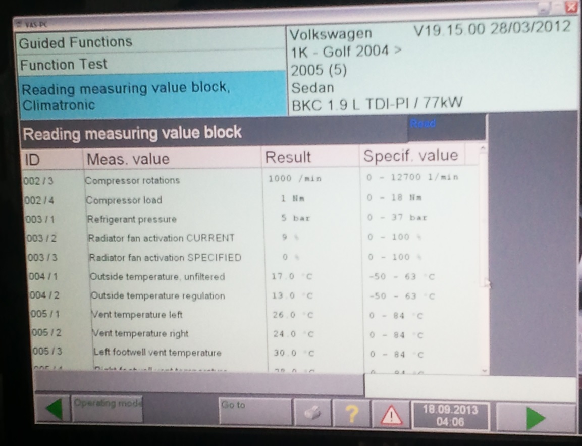

Ventilatoarele functioneaza amandoua (au fost pornite cu vcds). Insa ele nu pornesc in momentul activarii climatronicului (am inteles ca intai porneste compresorul si apoi ventilatoarele, iar daca nu porneste compresoruul, nici ele nu pornesc)... Astazi merg la un service pentru o scanare si o sa pun aici rezultatele. Stiti cumva daca supapa de expansiune se poate debloca (in cazul in care este blocata)?
Rezultatul mecanicului a fost cat se poate de simplu. Mi-a  zis ca este compresorul de vina, ca nu poate sa reziste mai mult de 160.000km si eu cum am aproape 200.000km e clar:(
Am atasat si rezultatele facute cu VAS.
post-110519-0-79770100-1379513115_thumb.
nu ved ce era mai important. Starea shut off acompresorului si curentul absorbit.
Si pana acum de ce presiunea era de 30 bari, cum spouneai?
Si iar, 5 bari e putin in instalatie.
Curentul absorbit era 0.542A parca.
Cat ar trebui sa fie presiunea in instalatie?
Abia a vrut si mecanicul sa faca diagnoza. Ca asa sunt astia plini de figuri... Doar nu se ia dupa nimeni.
undeva la 8-9 bari la temperaturile de afara.
Eu tot nu inteleg cand era presiunea de 30 bari.
Din valorile de sus, electrovalva de pe compresor a decedat.
Duminica am fost la Bucuresti cu alte probleme si am zis sa faca si o verificare la clima... Atunci domnul care mi-a facut verificarea cu VAS mi-a zis ca nu aveam nici o eroare, insa parametrul asta era aiurea. " presiunea dupa vaporizator era 30 bar, iar valoarea normala este 2-10 bariNu stiu ce sa mai zic... Nu sunt mecanic si nu stiu. Eu doar cantaresc ideile si parerile celor ce lucreaza in domeniu...
In cazul asta sa schimb electrovalva si apoi sa vad ce se intampla?
  On 18.09.2013 at 18:19, Al Bundy a scris:
Daca era electrovalva nu trebuia sa dea eroare pe tester?
NU. electrovalva da eroare doar daca are bobina intrerupta. daca bobina e ok dar nu inchide si deschide circuitul mecanic, nu da eroare.
Se poate verifica intr-ul fel electrovalva? Din ce valoare v-ati dat seama ca ar fi ea de vina?
Din cuplul absorbit de compresor care este mic, ar trebui sa fie pe la 4-6 nm.
Pai, compresorul nu porneste. Asta se vede si din consumul instant. (0.5/h). cand mergea era 0.7-0.9/h
Inca ceva... in momentul in care accelerez cu cuplul arata 0 Nm (la testul cu VAS)
Impropriu spus ca nu porneste compresorul pentru ca acesta se invarte tot timpul, electrovalva fiind cea care se deschide si se inchide.
  On 18.09.2013 at 19:04, Adrian_Calin25 a scris:
Corect! :)
Daca ventilatoarele sunt functionale si ordinea de pornire este: 1-compresor, 2-ventilatoare, tinand cont de discutiile de mai sus si de valorile postate de tine, electrovalva ar fi cea care a cedat. In cazul asta gasesti o electrovalva la mana a 2 a pe la 150 ron si te mai costa reincarcarea cu freon.
Daca as stii ca este electrovalva o iau noua. iar freonul nu ma mai costa ca il scot inainte sa ma apuc de treaba. Si la toate astea s-ar mai aduna si berile pentru voi, cei care m-ati ajutat si suportat. :)
