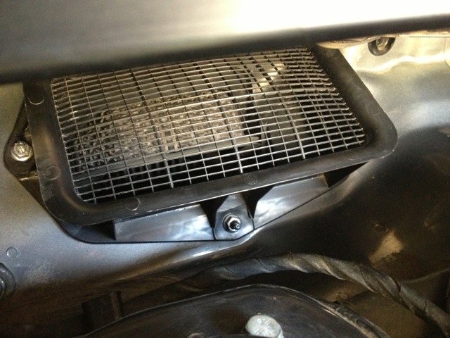

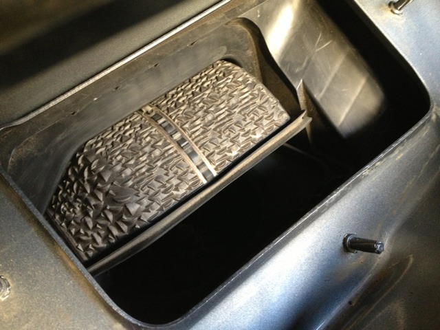

Salut, cum a venit putin caldura cum apar problemele legate de clima. Am mai vorbit cu cativa colegi de forum insa problema persista. Treaba sta cam asa:
Pornesc clima, bags aer rece cam 1 minut dupa care aerul nu mai iese prin gurile de aerisire deloc. Se aude in spatele bordului dar nu iese nimic pe nicio gura de aer. In momentul in care opresc clima si ramane pe ventilatie normala...dintr-o data baga aer rece ca de la clima, aer care devine tot mai cald. De mentionat ca atunci cand AC e ON creste turatia motorului si porneste ventilatorul. de asemenea, conductele de freon devin albe ( condens). Am desfacut in partea dreapta sub parbriz sa caut filtrul de habitaclu si am curatat zona. Filtrul banuiesc ca e undeva dupa aeroterma ca nu am vazut nimic in partea de sus! Poate imi spuneti si mie ce poate avea climatronicul asta...deja e cald si trebuie:)
post-115910-1367068494524_thumb.jpgpost-115910-13670685092756_thumb.jpgpost-115910-13670685249748_thumb.jpgpost-115910-13670685390136_thumb.jpg
