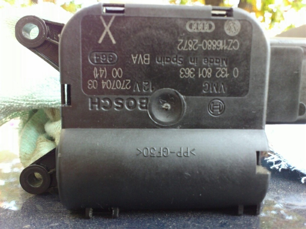

Aceeasi problema o am si eu la golf 5 pe partea dreapta.Motorasul care actioneaza
clapeta de cald rece nu mai functioneaza.Unde pot gasi motorasul asta?
Asta e poza

Reprezentanta, ebay, dezmembrari ...

Asta e genul de piesa pe care nu o gasesti prin magazine online precum autokarma, ci doar la mama ei (reprezentanta) sau la sh (ebay/okazii + dezmembrari). Daca ai timp, rabdare si un pic de dexteritate, poti incerca cu mana ta sa o revigorezi cu costuri minime. Mai multe detalii despre asta gasesti in paginile (imediat) anterioare.
Oricum, depinde ce inseamna "nu mai functioneaza". Ajuta-ne sa te ajutam!
Si ca sa facem haz de necaz, o mai poti gasi intr-un loc: in spatele torpedoului. :P

Sa inteleg ca acel motoras este de vina?Trebuie inlocuit ?

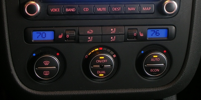

Salut.Azi cand am pornit masina si climatronicul, unul dintre becurile de la regulatorul ventilatorului a inceput sa palpaie pentru o secunda-doua, dupa care a revenit la normal.Am atasat si o poza pentru a se vedea mai bine. Mentionez ca doar acel beculet palpaie(cel marcat cu rosu).Ce ar putea fii?

Modificat de Pedy_golf 5

Poi de aia ii zice climatronic,ca iti regleaza automat temperature pe care o setezi tu , amestecand aerul cald cu cel rece, sau dand numai cald sau numai rece,are mai multe servomotoare pe care le comanda si daca s-a defectat de exemplu cel care iti deschide aerul cald sau nu deschide suficient nu vei mai primi in habitaclu temperatura setata de tine si in plus are cativa senzori in functie de care lucreaza cum ii dai uu comanda.Ai spus ca apa sta la 90 grade,pune mana pe furtunul ce iese din motor si merge catre radiator si vezi daca e rece sau cald,poate e dus termostatul,o varianta sau calorifer infundat.Oricum recomand o diagnoza .
