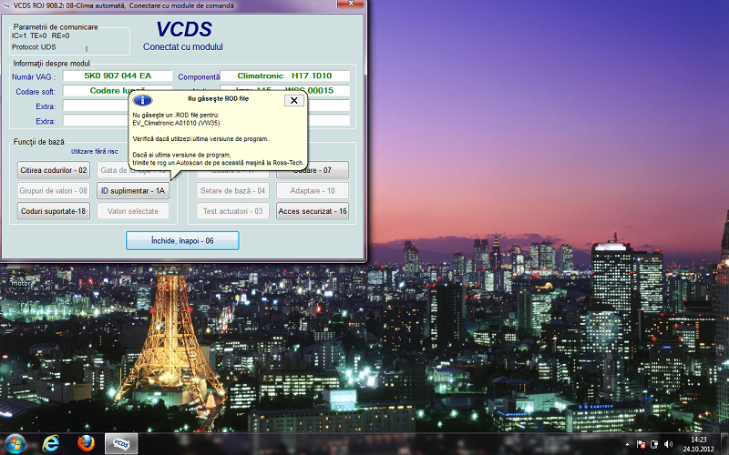

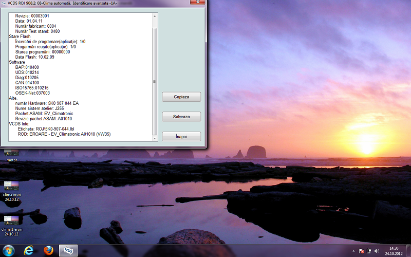

Sunt si eu stresat de o eroare pe climatronic( modul de Golf 6), de care nu pot scapa.
Mentionez ca modulul nu avea numar VAG si a fost softat de un coleg de forum.
Eu banuiesc sa nu fie ok softarea ,ca de codat pe masina , e bine.Cand pun interfata pe masina ,imi apare mesajul din poza 3, ca nu gaseste ROD???Nu inteleg ce poate fi.

Interfata ta nu stie de codurile de eroare de pe noul climatronic, e pe protocol UDS,
Da Cristi, dar eroarea apare si cu interfata originala- prima poza.
Daca e originala fa-i update de soft la 11.11.4
Eu i-am intrebat pe cei de la Ross Tech, care au cam dat-o de gard.... cand e vb de astfel de retrofit-uri, o tot dau cu faptul ca nu comunica modulele vechi cu cele noi, etc...
Si de ce nu precizeaza cu care modul nu comunica, sau nu stiu nici ei?
Nu stiu...... ca e posibil ca din cauza clusterului, etc. Dar... e posibil.
