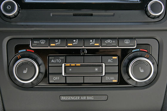

Vreau sa schimb panoul climatronicului cu unul cu comanda petnru incalzire scaune. Am vazut ca cel de Golf 6 e asemanator. se pot schimba fara prea multe modificari?
poate ma ajuta cineva
ms
DA, e relativ usor, in functie de anul masinii se modifica sau nu 3 fire de la climatronic.
masina din 2008, nu are incalzire in scaune, vreau sa o upgradez.
ms
Panoul - nu e greu cu adaptarea lui.
Scaunele incalzite - trebuie sa iti cablezi masina - dupa care iti trebuie scaune incalzite sau rezistentele pentru ele, modulul pt scaune incalzite - care se monteaza sub scaunul din dreapta, conectori, etc.
Stanga. Dreapta e la octavia.

Va salut!in incercarea mea de a monta scaune incalzite pe masina din semnatura am achizitionat un climatronic cu butoane pt incalzire,dar este din 2008(masina din 2006).l-am montat dar nu imi functioneaza recilcularea,din ce am citit ar trebui inversati niste pini la modelele mai noi de 2007.imi poate spune cnv la ce pini ar trebui sa umblu?
