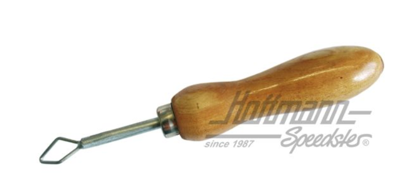

Cum se monteaza ornamentul cromat in cheder? Inainte sau dupa ce e montat geamul pe masina? E vreo unealta speciala pentru asta?
Ornamentul este ca in imagine:
Cred ca imi raspund singur: ornamentul se instaleaza inainte de montarea geamului. Se foloseste o unealta ca in poza, dar banuiesc ca merge si fara.
Valabil doar pt ornamentul din plastic.  Pe cel din metal doar cu degetelele.
Da, al meu e de plastic, ca am 1303.
ti-ai raspuns singur.
inainte
si merge si lucrul manual si anume cu mana ( dreapta sau stanga dupa preferinte) :P

Aoleu,eu deja am montat geamurile si nu am pus ornamentele.Ce sa fac sa le dau jos sau sa incerc sa montez ornamentul acum.Exista riscul sa le stric daca incerc acum?
Da-le jos cu grija ca nu patesc nimic. Nu cred ca reusesti sa pui ornamentele cu geamurile sus. Cred ca depinde si ce model de masina ai si ce fel de ornament. A mea are ornament de plastic cromat si o forma de sageata care intra mai greu in cheder. La modele mai vechi vu ornament de aluminiu in forma de C nu stiu cum se monteaza.
Ok!Multumesc!Acelasi model am si eu .Tot plastic,tot forma de sageata,tot 1303.:beerchug:
M-am apucat în weekend de montat ornamentele. Am dat jos luneta și m-am apucat de montat, bineînțeles fără să am și scula specială din imagine.Deci e fff greu....Neapărat două persoane. Se lasă cu durere mare de degete.Trebuie multă răbdare și se rezolvă până la urmă.
Confirm durerea de degete. Eu le-am facut singur. Si la ornament ar fi mers cu apa cu sapun.
Da,initial am vrut sa folosesc sapun lichid dar alunecau si degetele.Parca a mers mai bine fara.
