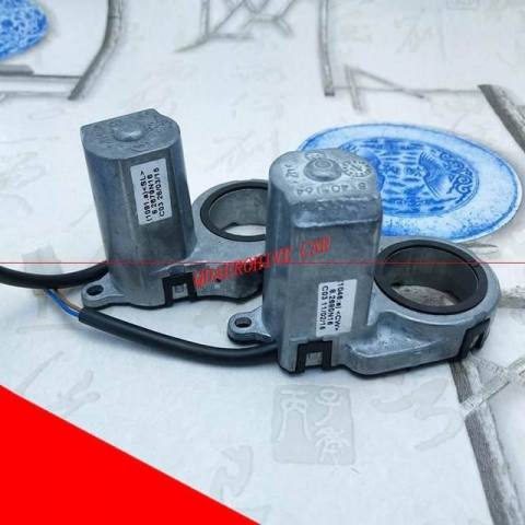

Se poate cumpara doar partea de prindere a oglindei cu mecanismul de pliere?
Adica fara geam,carcase, semnalizare🤔
Editez postarea.
Am cautat pe net cate ceva si am gasit pe Aliexpress ce se vede in imagini. Problema este ca descrierile sunt sarace/generaliste,de exemplu: "For passat, EOS". Inca n-am desfacut oglinda, dar planuiesc cand voi ajunge acasa din voiaj. As avea o idee la cum ar arata fizic macar acest mecanism de rabatare.
Modificat de Emy_
Pe original,  nu. La chinezoi...poate
Original poti sa cumperi bratul, cu tot cu pliere,  fara carcasa, semnal, oglinda.....arata diferit fata de ce ai tu in poza

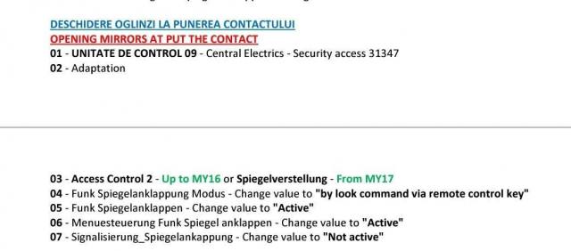

Am observat ca luminile ambientale de la oglinzi (led-urile respective de pe stg si dr) nu se aprind cand se inchide/ deschide masina? Coming home/ leaving home functional, codarile in calculatoarele de usi pt lumini ambientale sunt pe Enable.
Daca earu arse led-urile ar fi dat semnale eroare la diagnoza (si in bord).
Numai seara, cand e întuneric,  da?
