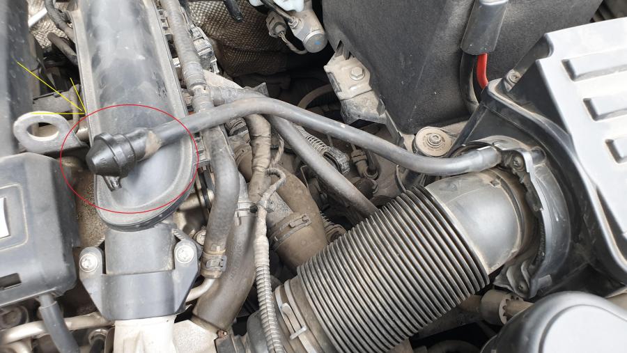

Am un Jetta 1.2 tsi model 2013 luna aprilie si la cateva zile dupa revizia de 90000 Km am simtit miros puternic de benzina in masina.
Am deschis capota si am observat furtunul (poza 01.jpg) care atarna liber. l-am lasat in pace pentru ca nu stiam ce e cu el si m-am pus sa caut pe net.
Din ce am citit si am dedus pare a fi vorba de furtunul epurator de gaze care isi are locul sub acel plastic, in zona unde indica sageata galbena.
Am infipt acel furtun intr-un orificiu ce are o garnitura (poza 02.jpg), insa cred ca in timp o sa iasa din nou pentru ca el sta acolo infipt foarte putin. De fapt cred ca a fost deranjat, dupa schimbarea filtrului de aer. Mecanicul a tras mai tare si l-a deranjat, iar in cateva zile a cazut.
Partea buna e ca odata infipt in locasul lui mirosul de benzina a disparut. Partea proasta este ca mi se pare ca nu sta bine in locasul lui si ma macina un gand ca poate e defect. Am si fost la un mecanic care de cum l-a vazut mi-a si zis ca trebuie schimbat ca e rupt.

Este o problema frecventa la acest motor. Piesa este o supapa de aerisire cu unic sens.Ca sa scoti bucata rupta,  incearca sa infiletezi   un holsurub  si apoi sa extragi .Daca nu reusesti o sa ajunga in baia de ulei probabil.Unde ai gasit  la pretul asta? Vine cu tot cu garnitura de pe motor?

Buna ziua,
Am reusit in sfarsit sa schimb supapa de aerisire gaze carter.
Pe codul scris anterior cu 47 lei a venit doar furtunul de cauciuc care nu avea probleme.
Am comandat dupa alt cod 030103175B si asa mi-a venit doar plasticul rupt, care de fapt este o supapa.
Aceasta supapa m-a costat 90 lei iar de montat a fost simplu. Am scos supapa veche si am pus-o pe cea noua.
Bagarea in garnitura din motor merge iarasi usor.
Bucata de plastic ce probabil s-a rupt inauntru nu am mai gasit-o indiferent cu ce am incercat sa o scot. Probabil a cazut inauntru.
