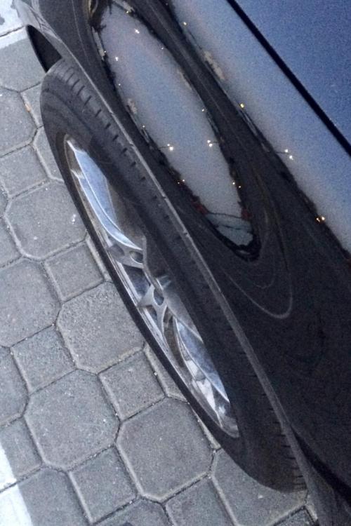

Am si eu nevoie de o parere. Pe niste jante 7.5j am anvelope 225/50R17, de vara, CSC5.
Ce nu-mi place e ca desi janta e 7.5J, balonul pare sa iasa mai in afara si are acel aspect de “burta”.
Initial m-am gandit sa pun 215/50R17 insa uitandu-ma pe net am vazut ca aspectul nu s-ar imbunatati decat in cazul unei anvelope cu calea de rulare cat mai lata. Problema e ca, calea de rulare nu e specificata adesea. 225 respectiv 215 sunt latimea anvelopei (dintr-un flanc in altul), si nu a caii de rulare.
In fine, ca sa nu divaghez prea mult, ce sa aleg ca sa am un aspect mai ok? Poate fi si un alt model de 225/50 daca stiti din experienta, sau alta marime, momentan sunt deschis la sugestii.
Am pus si poza cu aspectul actual. Mersi in avans.
Daca pui 215.50 ar arata mai bine dar pierzi si din talon si comfort nu mult , roata o sa fie mai mica.sau alte jante cu 8j care vor intinde mai mult anvelopa dar aici intervine  ET ul jantei care trebuie sa fie mai mic cu ce ai acum sa nu atinga suspensia. Eu am de iarna 225 50 17 si janta e 7J si e ok ca am extra protectie a jantei.
Nu am probleme de ET, jantele vor ramane cele 7.5J cu ET35, care daca nu ating cu 225/50 nu vor atinge nici cu 215/50. Vitezometrul va indica putin gresit dar sunt in limitele tolerantei (sub 3% diferenta intre marimile rotilor). Ce nu e ok e ca dimensiunea 215/50 nu e omologata pentru modelul meu.
Ai cumva o poza cu setup-ul tau? adica cu anvelopa 225/50 pusa pe janta 7J?

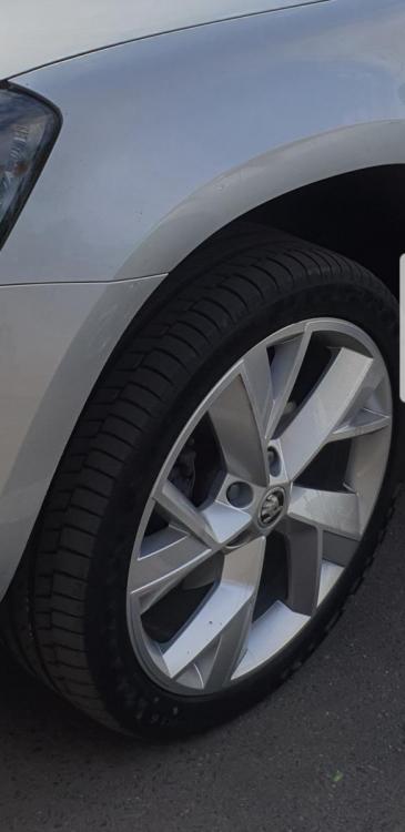

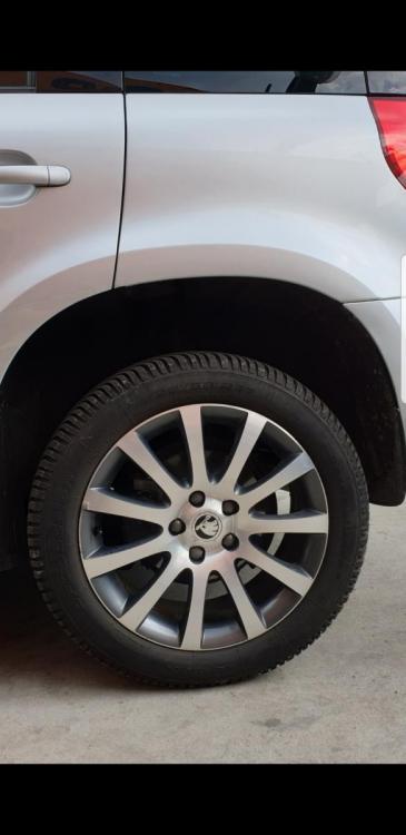

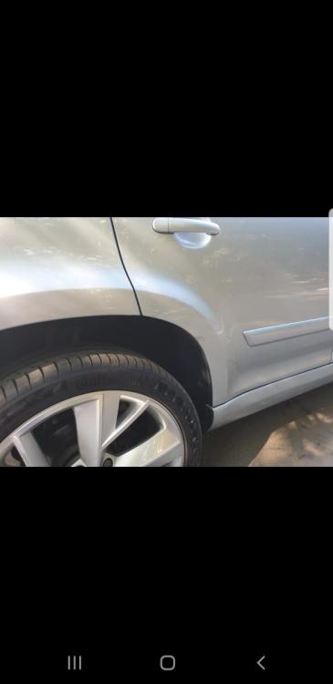

Doar pozele astea le am ....nu sunt acasa sa iti pot face altele dar la jantele de vara 235 40 19 cu J7 nu se vede asa ca la cele de iarna 225 50 17 tot J7.Screenshot_20191029-114228_Gallery.thumb.jpg.59aacc87c2f831119f481aecf9525704.jpg
Si asta
