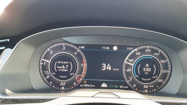

Consumul mediu a fost de 6,1 l/100km pentru Radauti - Eforie - Radauti.

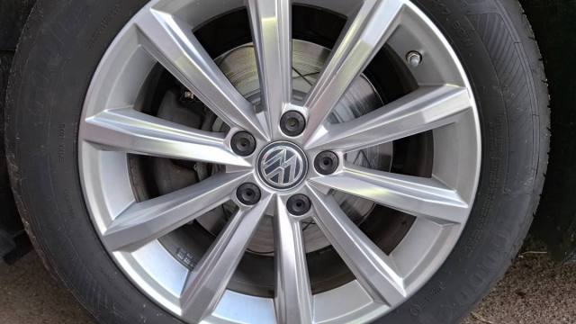

Fata 13 mm, spate 8 mm - verificat la revizia de la 171.000 km deci dupa aproape 21500 km / 2 ani.

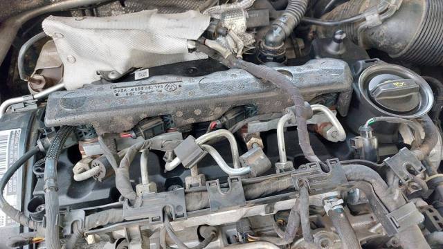

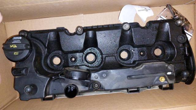

Am schimbat capacul motor deoarece aveam scurgeri de ulei. Bineinteles si garnituri injectoare.

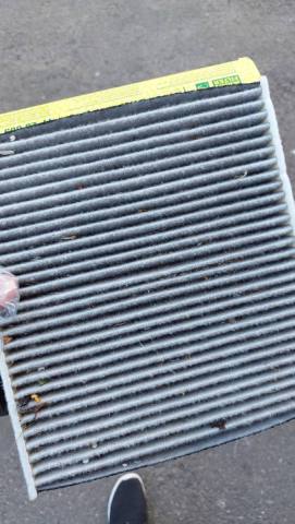

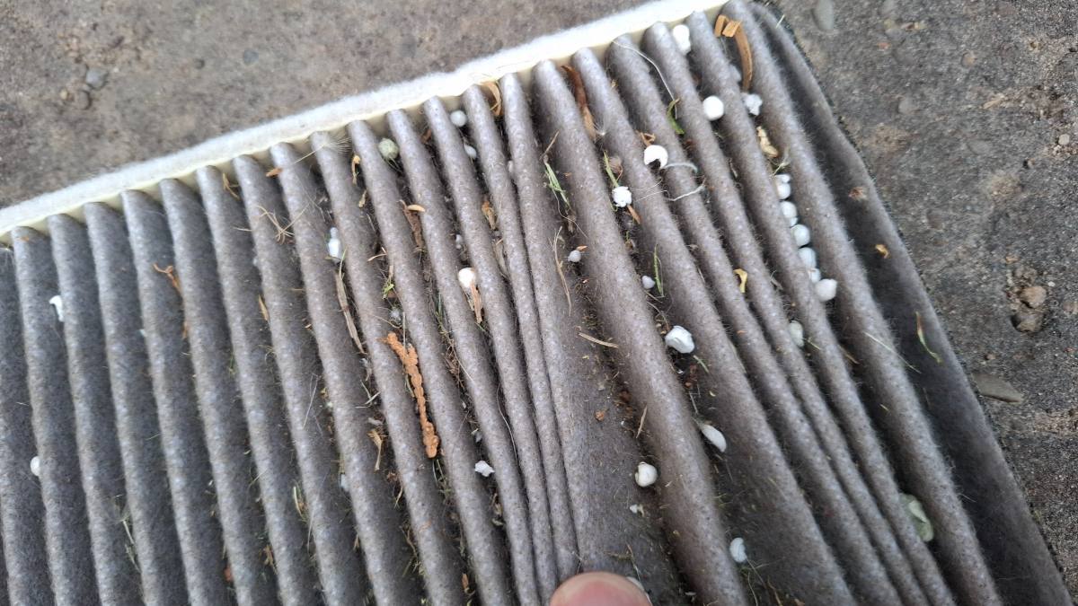

Filtrul de polen... il schimb cam la 3 luni. Mi se pare ca se aduna f multe chestii in el. Schimb mai mult pt copil..

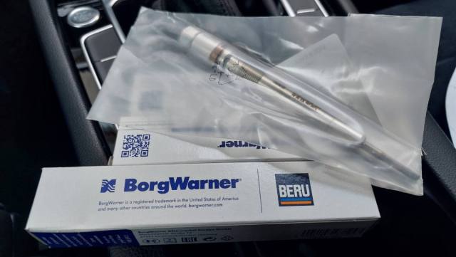

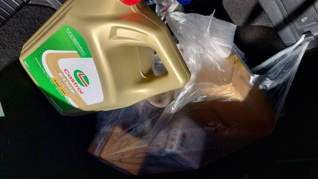

Am facut revizia, de data asta am mers pe fostul ulei Castrol 5W30.

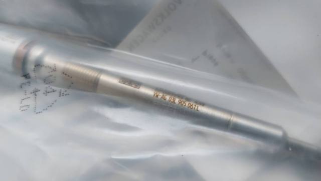

Am inlocuit si bujiile inclusiv cea cu senzor. Una din ele a iesit destul de greu si am avut emotii.
A aparut iar sunetul de la bucsele "cunoscute" pe aceasta platforma dar sunt multumit, m-au tinut cam 5 ani.
