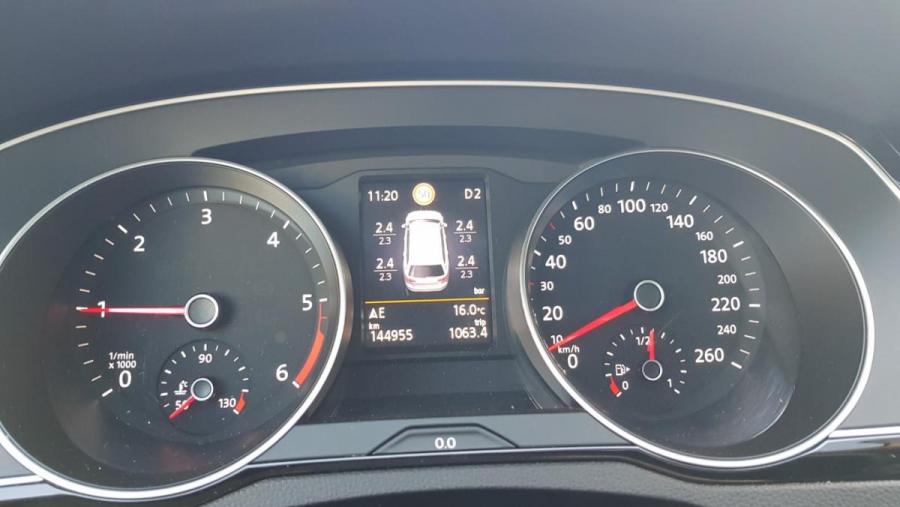

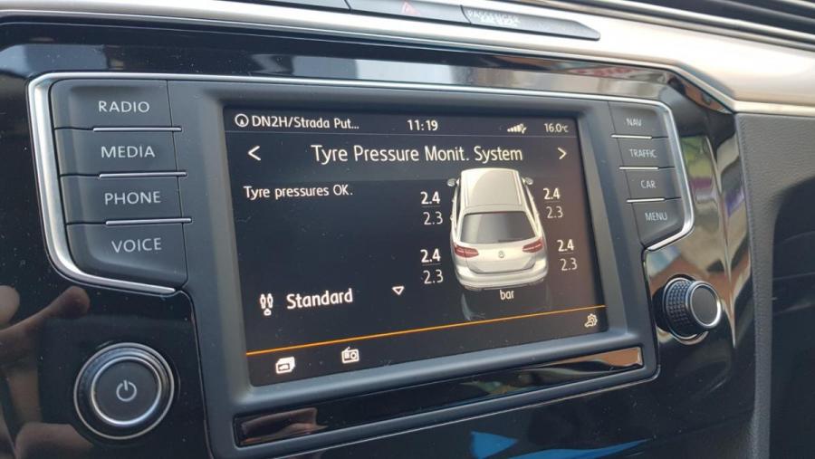

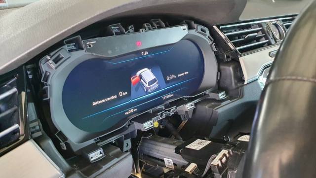

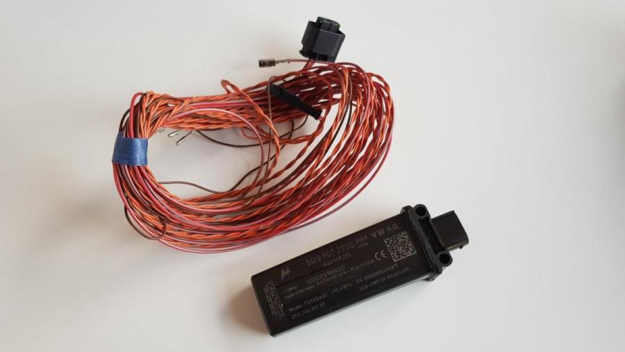

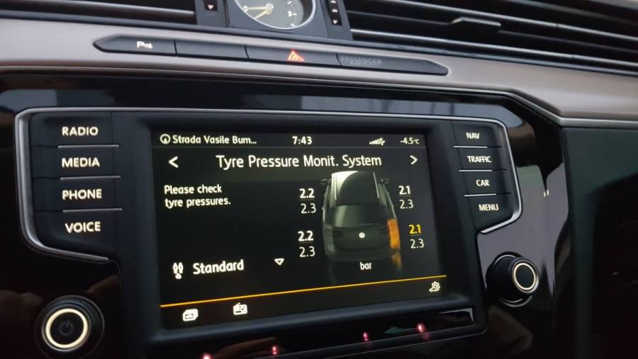

Si am bifat 2 retrofituri din cele mentionate anterior. De acum pauza pana anul viitor ca nu mai este mult.
Am trecut de la:
la:
2.thumb.jpg.4ca748efbb287116c2f0eb964e7f5fd3.jpg 3.thumb.jpg.10ad88ed0bddf7c342d3a69680131dd6.jpg 4.thumb.jpg.785362c7744d26390132fd668a6aedb5.jpg
cu toate ca am avut si un caz cand folosind ABS mi-a aratat ca roata dreapta este mai desumflata. In rest am avut erori fara sa-mi precizeze roata. Acum cred ca stiu exact unde e problema. P.S. daca bag azot ramane si in mers 2.3?

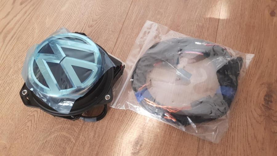

Si inca una - camera high:
5.thumb.jpg.a8a6904a79fc84af6e0cbca2e360e0ae.jpg 6.thumb.jpg.e86ad9439e0e4a5f0c66204a01614c9d.jpg

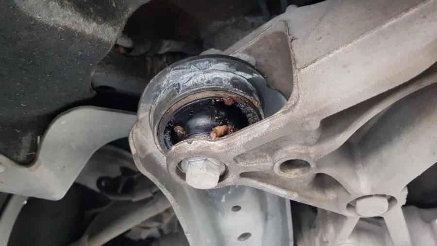

Daca tot am ridicat masina, am vazut si cata vaselina au pus cei de la VW si inca nu am scartaitul specific.

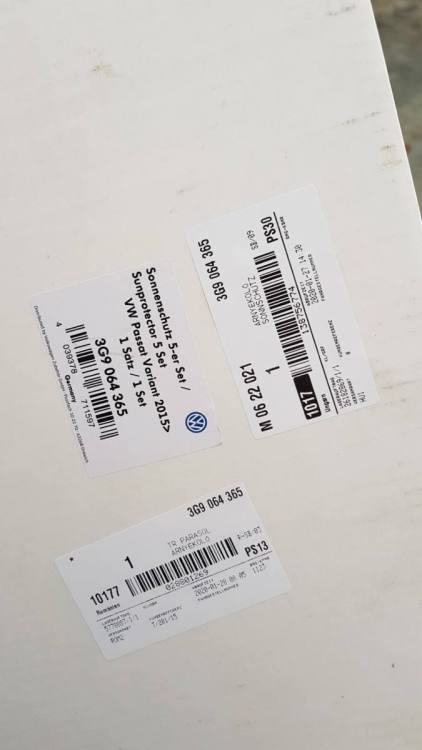

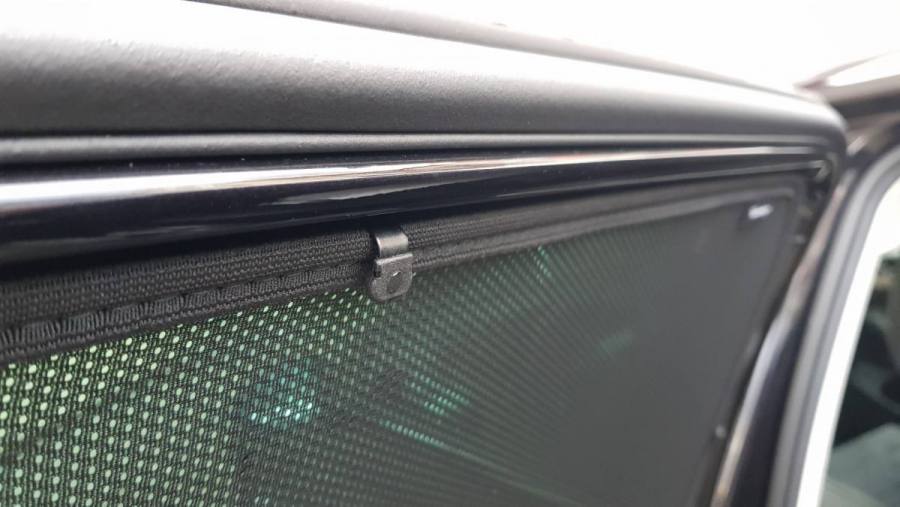

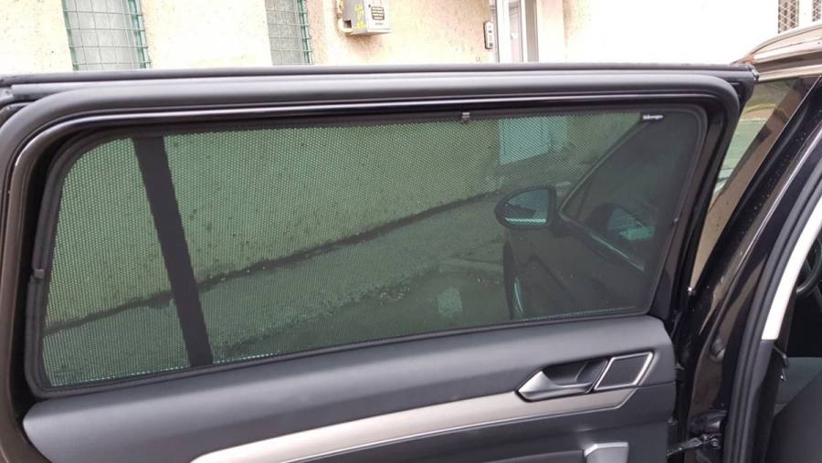

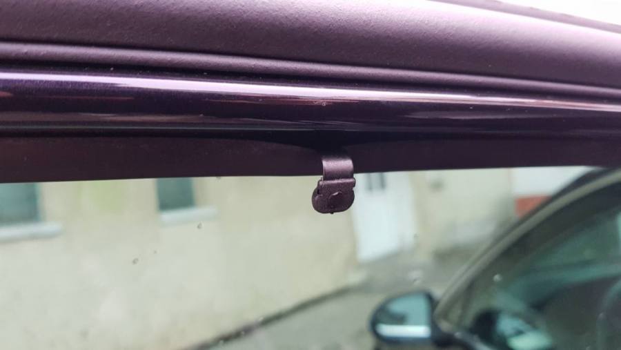

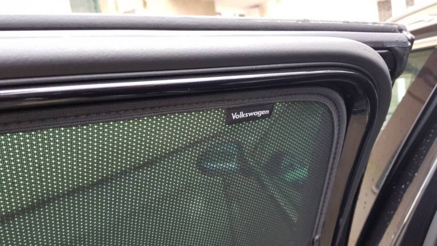

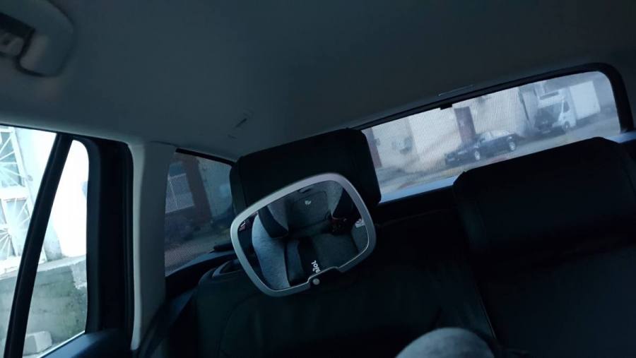

Fiind ocupat cu piticul meu, nu prea mai gasesc timp si pentru balena dar am adaugat ceva util tot pentru el.
Perdelute OEM. S-a cam intunecat acum in spate. Nu am vrut folie pentru ca prefer varianta asta.. sa le pot da jos si sa le pun in functie de anotimp. Mai multe va pot spune la vara cand bate si soarele mai puternic
perdelute2.thumb.jpg.f9ec9998c09f7b470f090be98eff86c3.jpgperdelute3.thumb.jpg.8340355140f676abb758a32d10ff2670.jpgperdelute4.thumb.jpg.b4f210b5e5adf722d1fa6fdfa4b7a7a2.jpgperdelute5.thumb.jpg.7071bf0dba7afdf9e46aa13bebd28fdd.jpgperdelute6.thumb.jpg.c8cb851e1179d51b0818b8bf29869953.jpg perdelute.thumb.jpg.7c3e6a2ea75dd6b981f839790ab18526.jpg

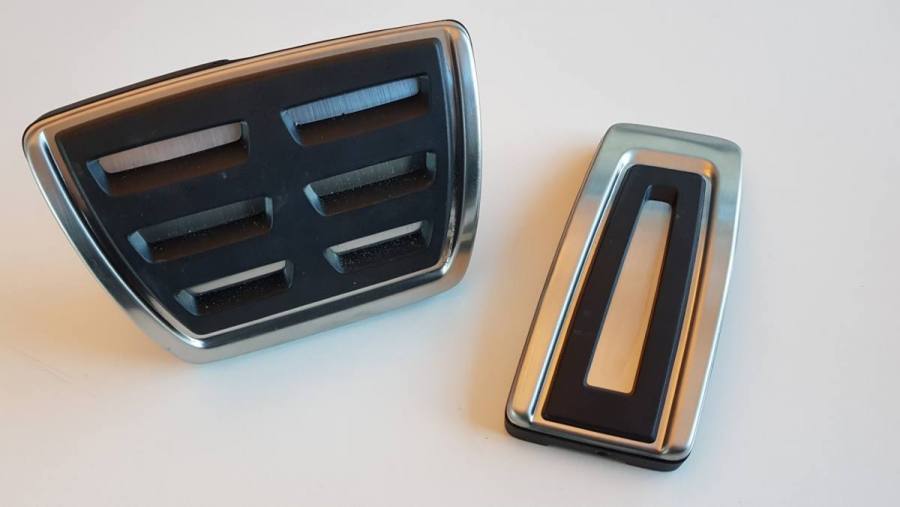

Am vrut si ornamentele OEM pentru pedale si am gasit din dezmembrari ca noi pentru arteon dar, din pacate, pedala de acceleratie e diferita de cea de la passat (putin mai lunga si curba e diferita).
Si in alta ordine de idei, retrofitul la TPMS functioneaza bine. In fiecare dimineata aveam diferenta de 0,1 la roata dreapta spate si am crezut ca e defect dar au scos un surub la vulcanizare :)
La „fosta“ aveam perdelute din fabrica, dar trecea soarele si era deranjant pentru „print“,iar ka actuala am geamuri verzi pe spate din fabrica, aceeasi poveste. In final folia a „salvat“ calatoriile.
La masina mea am pus de 5% , iar a sotiei de 15-20%.
Ce am observat la perdelute, era ca-l deranjau pe „print“.
Cat de dificil a fost retrofitul de TPMS? L-ai montat singur? Au trebuit demontate multe elemente?
M-a ajutat colegul @bysus, recomand pentru cei care sunteti in zona Suceava. Se monteaza unitatea in spatele rotii din dreapta spate, sub bara si trebuie demontate toate plasticele de pe lateralul din stanga al masinii astfel incat sa fie trase cablurile pana sub volan unde se face legatura la CAN. Daca stiam ca trebuie scoase asa de multe, nu ma mai apucam.. sau era bine sa nu asist ?

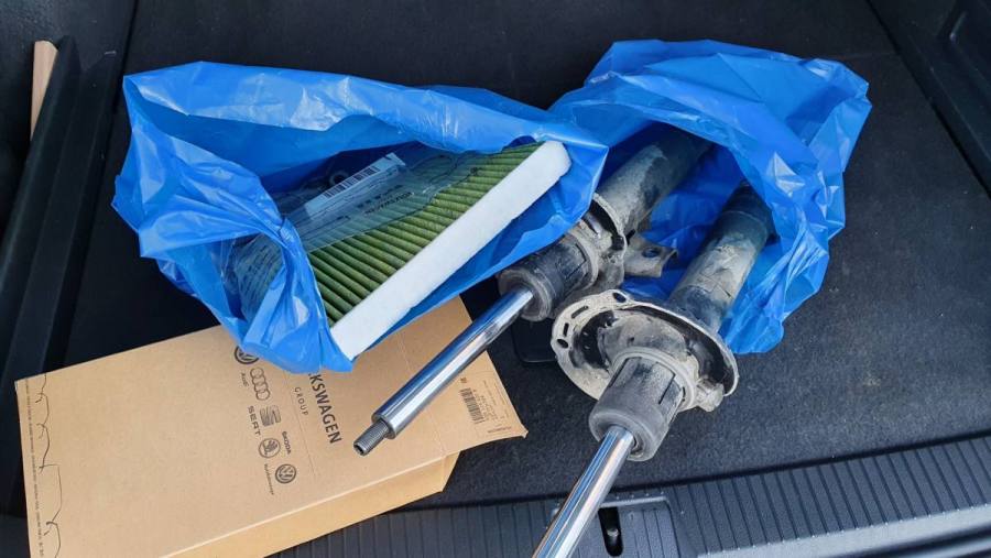

Ca noutati.. am facut revizia , am schimbat inclusiv lichidul de frana si am schimbat si telescoapele pe fata deoarece aveam un zgomot pe fata-dreapta in special dimineata la frig, ambele operatiuni la reprezentanta. Din nou liniste. Pacat ca nu pot sa ma bucur de ea.. masina sta in parcare zilele astea cu situatia de urgenta actuala.

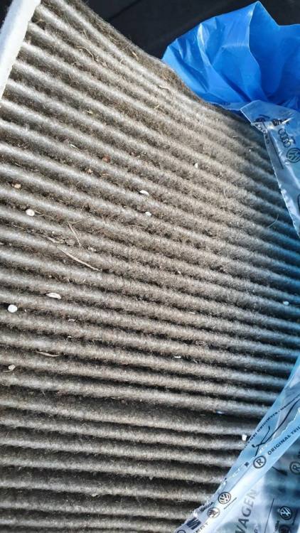

Filtrul de polen, cel cu alergeni (verde pe una din parti), era foarte umed si imbacsit. Cu toate ca a fost schimbat cam pe la mijlocul perioadei dintre revizii. Momentan am pus unul normal.
La reprezentanta mi-au zis ca cel cu alergeni nu face fata la toate masinile, nu cred ca este cazul si la acest model.
Am mai adaugat un calut prin ornamente la pedale :lol:

Am trimis PM. Bafta! P.S. atentie si la ornamente, exista 2 modele de pedale si din pacate la mine nu s-a potrivit varianta OEM. Difera purtin curbura pedalei de acceleratie. Frana e la fel.

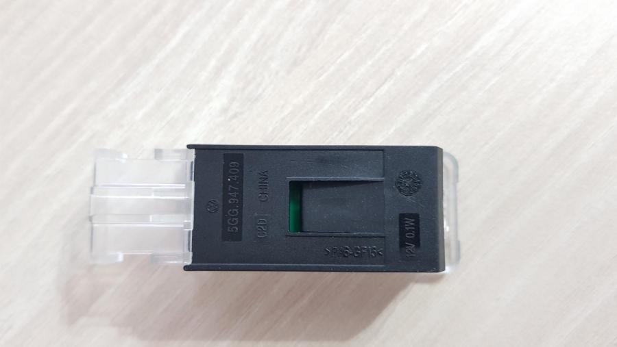

@Encvw
1200712112_led-uri(2).thumb.jpg.4bd29fc750640e60aa44ead22902b75f.jpg49215402_led-uri(3).thumb.jpg.57c5b0d8f1e5702f7024f2c96424b081.jpg1288414505_led-uri(1).thumb.jpg.eccbd008a4baa4997df351e0a63df4b6.jpg
Led-urile din prima poza au venit in kit cu tot cu cabluri. Le-am schimbat cu cele originale ca sa fiu sigur ca nu se incalzesc (ca sunt made in China) si pe masina am pastrat doar cablurile cu care a venit kit-ul.
Led-urile pe care le-ai pus sunt dimabile din meniu, ca si cele de pe fata, sau stau aprinse la intensitate maxima?  Kit-ul a venit cu cabluri inclusiv, poti ajuta cu un cod?
@Florin_E, ma bucur ca ai venit printre noi :) am citit si topicul tau, multi km fara probleme!
Ti-am trimis PM cu kit-ul respectiv de leduri. Da, a venit cu cabluri. Sunt dimabile, functioneaza exact ca cele OEM. Ca aveam eu pitici pe creier, am schimbat si lampile sa fie OEM. S-ar putea totusi sa trec si eu pe folie si sa ajunga perdelele pe olx..  Pe fata mi-am pus si eu folie ceramica si nu se vede nicio diferenta. Doar ca am impresia ca se reflecta mai mult bandoul din bord in geamul lateral cand ma uit in oglinda.

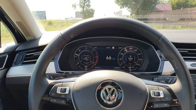

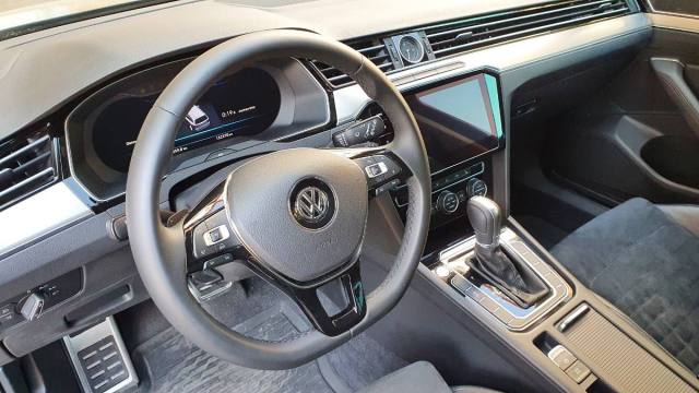

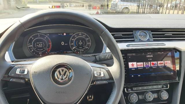

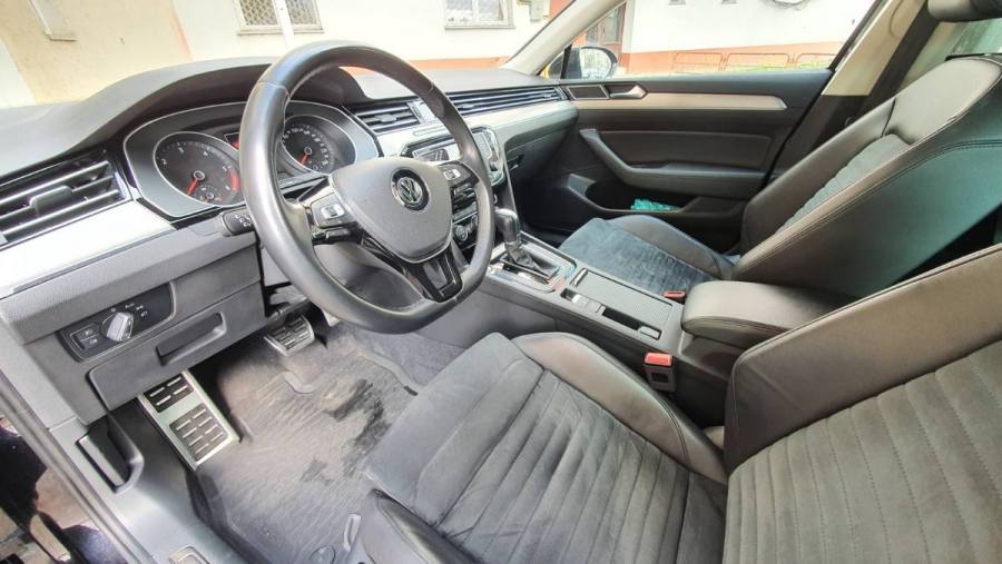

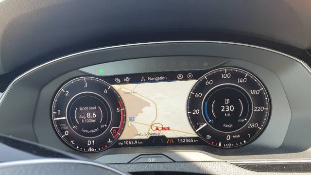

Pana la urma am reusit sa finalizez ce mi-am propus la inceputul topicului.
Am instalat si MIB 2.5 cu ecran de 9.2 ce iti arata toate amprentele la prima raza de soare :)
De asemenea, am pus si volan si schimbator nou, piese luate din dezmembrari cu masini 2018/2019 cu 0km in bord. Credeam ca sunt modele diferite de volan dar pielea era asa uzata ca nu mai arata ca asta de acum ci era foarte lucioasa :))
20200915_143052.thumb.jpg.9bfc70771e63dd148807b59c7f7ec6a5.jpg20200915_141524.thumb.jpg.a9a3e48257080ad724f3e16792dc978c.jpg20200915_141108.thumb.jpg.0735845212f31b7eac24bbb25630c455.jpg
Nu mai am de gand sa schimb nimic ci doar sa o mentin tehnic si estetic la un nivel ridicat.
Cu toate ca ma gandesc si la predictive ACC :D dar imi trebuie noua camera din parbriz.. ma contrazic singur.

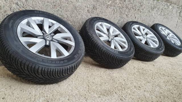

Siiii m-am pregatit deja pt iarna viitoare cu BF Goodrich Winter 2.

             Perdelutele au venit cu niste cleme vad, sunt trecute anumite coduri pe ele ? Eu am unele after market, dar nu stau prea bine fara cleme.
Salut @Adria_n, mulțumesc!
Din păcate nu au un cod. Este un cod de reparație și în mod ciudat nu vin clemele de la geamurile din spate ci de la luneta. Eu am pierdut o clema din cele 3 primite per geam dar e mai bine în 2 ca le dau jos mai ușor. Oricum sunt mulțumit de perdelute,  îmi zice piticu când e soare sa le pun și când e umbra sa le dau jos :)) am avut și un drum de 500 km cu el și nu l-a deranjat soarele.
