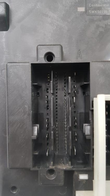

Salutari,
Intampin o problema cu retrofitul scaunelor, electricianul imi spune ca nu poate sa le faca functionale deoarece bcm'ul nu stie de scaune incalzite si ca soclurile din coloana A nu sunt complete...recomandarea lui este sa schimb bcm'ul. Exista o alta varianta de a le face functionale? Bcm'ul nu vine cu "protectie componente? Schimbarea lui nu duce si la alte componente de inlocuit?
Ba da. Si trebuie scos la reprezentanta.
Operatiunea la reprezentanta stii cam cat ajunge? Dupa ce-l schimb mai trebuie schimbate alte componente(senzori, contact,modul usi) sau devine plug&play?
nu numai reprezentanta poate scoate CP-ul. Dupa scoaterea CP-ului, trebuie codat in functie de optiunile masinii tale.
Nu, nu ai ce senzori sa mai schimbi - in afara celor necesare pentru incalzirea scaunelor =panou clima, cablat masina, scaune incalzite/bagat incalzire in scaune.
Un bcm versiune high dupa o masina de Anglia s-ar potrivi la a mea(volan stanga)?
nu are treaba cu pozitia volanul, aceste aspecte se corecteaza din codare/adaptare
Multumesc, ma poti ajutq cu un cod oem pentru un bcm ce stie de scaune incalzite?
