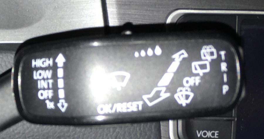

am un Golf 7 confortline septembrie 2013 si am descoperit ca exista montaat sensor de ploaie montat pe parbriz inclusive canlajul .
Totusi nu functioneaza in timpul ploii indifferent de intensitate . Functioneaza doar reglajul din maneta acela cu picaturi .

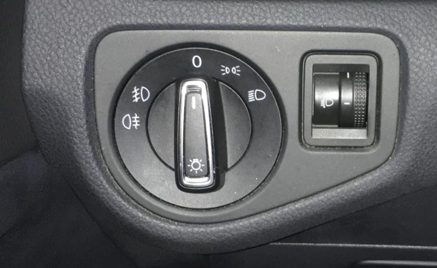

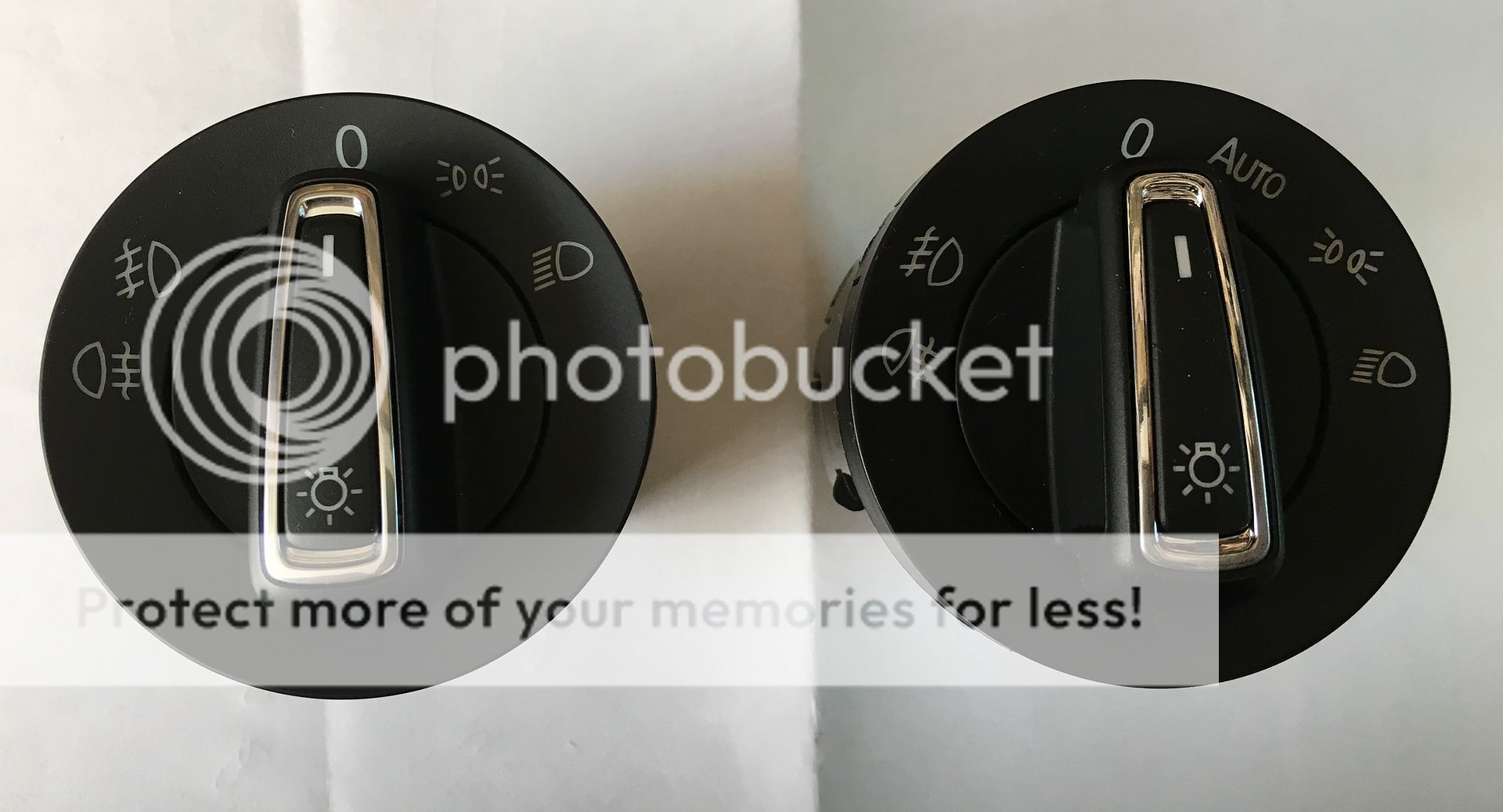

momentan nu am butonul de aprindere a farurilor cu mod AUTO , (poza cu butonul de pa masina deci farurile nu merg pe AUTO .
Daca cumpar butonul de comanda cu pozitia AUTO mai trebuie sa cumpar si vreun modul sau sa setez ceva in VCDS ?
Da, trebuie codare cu VCDS. Verifica si daca ai firul tras de la buton la BCM, pt auto

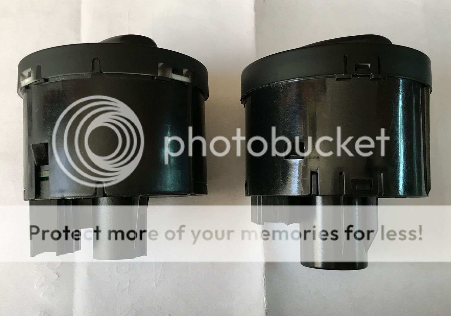

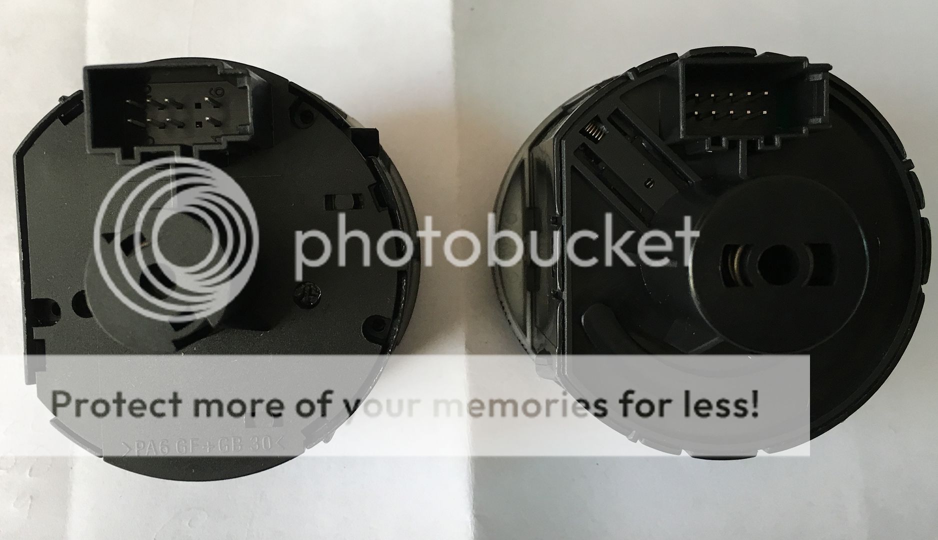

A venit si butonul cu AUTO care il va inlocui pe cel original.fara AUTO .
Se observa ca are mai multi pini ( cu 2 in plus) .

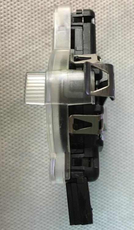

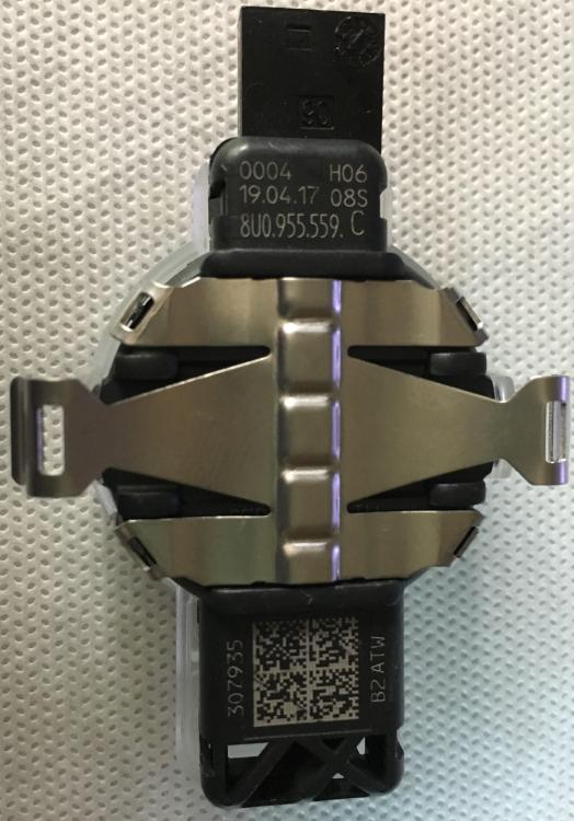

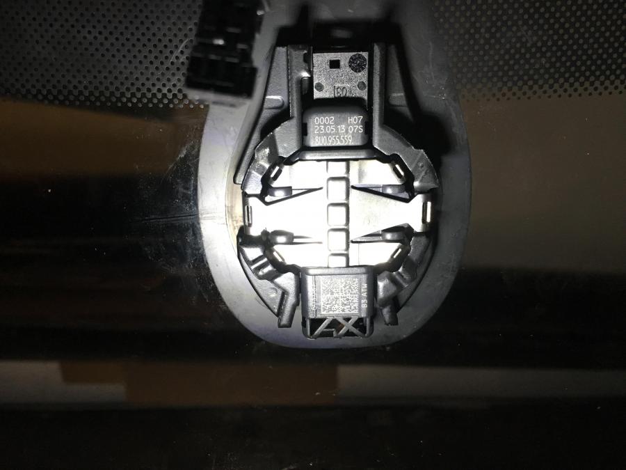

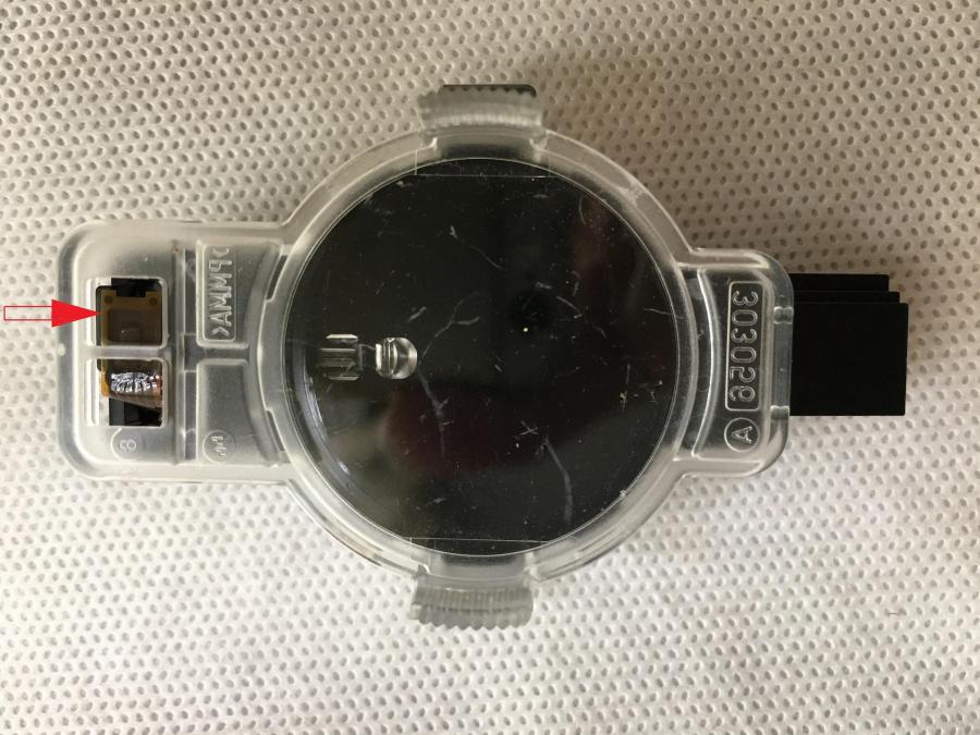

A venit senzorul ploaie /lumina /umiditate .Va rog imi poate cineva spune ce este acea banda maro care se vede in poza 3 , am pus o sageata rosie in dreptul ei , pare lipicioasa  ?

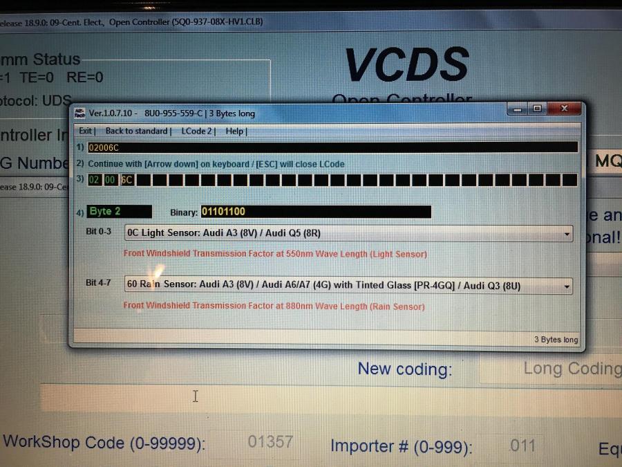

Azi am montat senzorul lumina ploaie/umiditate in locul celui vechi doar umiditate si noul commutator de lumini cu functie AUTO .
Functioneaza senzorul de ploaie si umiditate dar cel de lumina nu .
Mai precis pe pozitia auto a comutatorului faza scurta sta aprinsa ziua nu se stinge . Am setat cu VCDS ADL in 09 CENTRAL ELECTRIC .
Mai trebuie vreo setare facuta ?
Uitati ce apare cu rosu scris la Light Sensor si Rain Senzor , ar trebui sa setez acele valori  ?
