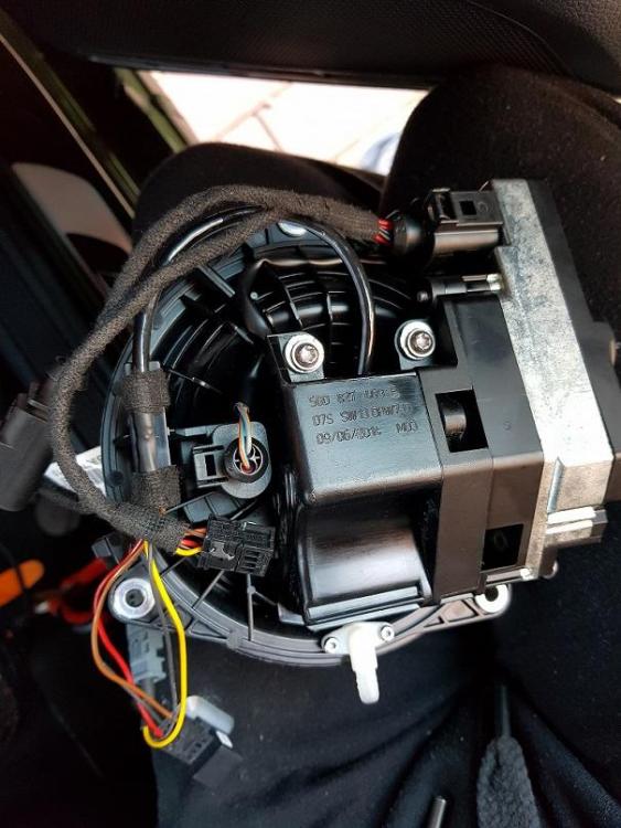

Salutare! Mi-am luat recent un Golf 7 variant 2015 si vreau sa montez pe el o camera de marsarier OEM si un sistem complet dynaudio.  Ma puteti ajuta cu niste poze din ETKA pentru montajul celor 2 (tip surub fixare amplificator, pe unde se trag firele sa nu raman cu lipsa 5 cm... )? Eventual ceva tutoriale? Am cautat pe net, dar nu am gasit mare lucru...

  Sincer, mai groaza imi e de camera de marsarier ca nu am schema electica si nu stiu unde se leaga toate firele . La sistemul audio am gasit cum se monteaza fizic, cablajul il am, timp am :)

 Daca imi tot spuneti ca e mult de munca , nu ma ajutati deloc...piesele sunt deja cumparate , trebuie sa le montez ? . In schimb, m-ati ajuta cu o schema electrica la camera de marsarier.  :)

camera = ce vrei sa stii, ce ai cumparat, ce unitate media ai pe masina?
Pentru Dynaudio stiu exact care sunt firele, pe unde se trag si unde se monteaza, doar ca deja am  o problema.. am scos MIB-ul si se pare ca nu am iesire optica. Nici nu ma aspteptam sa nu aibe ... abia azi am cautat dupa cod(3Q0 035 846) :((
Iar pt camera (5G0 827 469E)nu reusesc sa gasesc cum se leaga firele .... pe cablu e o eticheta unde scrie ca sunt 2 fire pt semnalul video, un CAN H, un CAN L si +12V , dar nu am fir pt GND ...  Deocamdata le-am legat provizoriu (maro, portocaliu, rosu, si semnalul video).
Am gasit pana la urma schema electrica si totul s-a clarificat. In dimineata asta am montat camera, merge totul, inafara de liniile de ghidaj care sunt fixe,. Liniile dinamice sunt doar pe senzorii de parcare.
