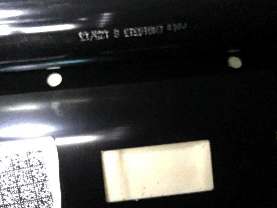

Pentru Golf 7 care este pozitia lampilor  de picioare pentru locurile din spate ?
În scaunele fata
Unde mai exact ? Exista un locas din fabrica , sub scaun ?
Poate pune  cineva o poza.
Da. Mergi la. Mașina și baga mana sub scaunul fata, de pe locurile din spate... O sa găsești chenarul decupat în șezutul de metal
Am cautat o data unde spui dar nu eram sigur de pozitie .Acum am sa fiu mai atent , trebuie sa fie un locas rectangular ca cel din fata , am sa-l caut in partea metalica sub scaun .
Va spun daca l-am gasit
Multumesc de raspuns
Modificat de Booggy
Am gasit ceva pe partea metalica orientata spre podeaua picioare spate .Ca forma rectangulara corespunde .Cred ca trebuie sapat /decupat un pic in buretele de la sezut pentru a face loc lampi , pozitia fiind aprope unde se intalneste spatarul cu sezutul nu afecteaza cu nimic confortul .
Modificat de Booggy
Aceea este..... Da, trebuie decupat un pic, in burete
