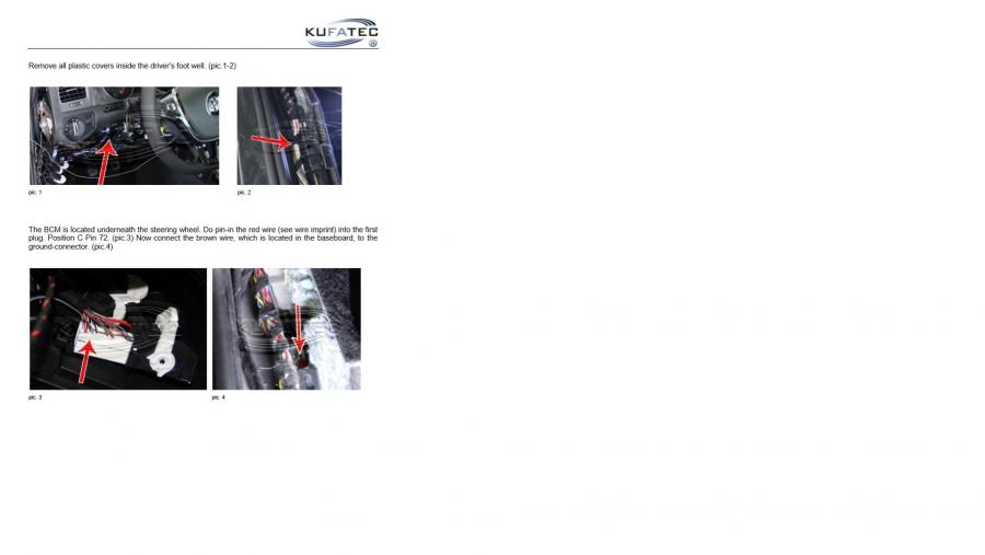

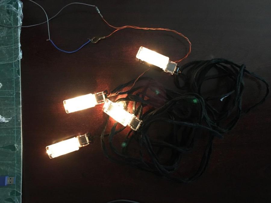

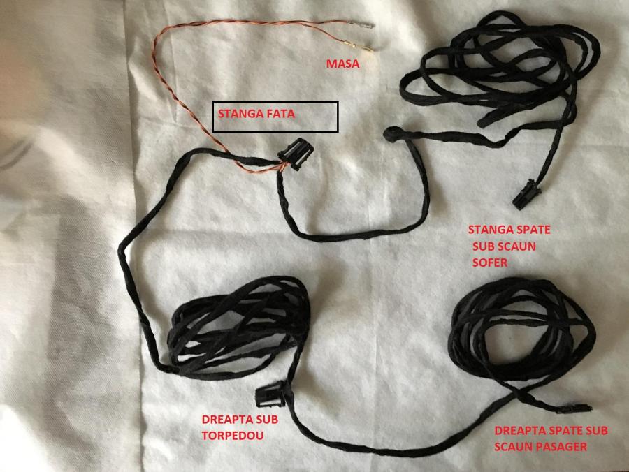

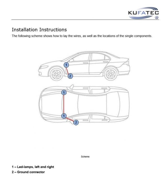

Salutare, luminile ambientale sunt cele de golf 6? Cu ce le-ai codat te rog dupa montaj? Multumim de raspuns
Luminile pe fata le-am conectat atunci cand se deschid usile sa se aprinda
si cele din spate stau aprinse cat este contactul pus (la sfatul pustiului meu de 4 ani ca e intuneric in spate)
