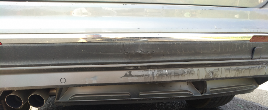

dupa cateva zile in service, problema pare sa fie de la un senzor de parcare spate.
Interesanta abordare. Daca se defecteaza un senzor se anuleaza functionalitatea tuturor senzorilor de parcare si streaming-ul video de la camere. :banghead:
Au comandat senzorul si tocmai ce am aflat ca nu e suportat de garanție...deoarece senzorul cu problema ar avea pinii îndoiți si cumva a intrat si apa cu sare la el.
Prin iunie 2017 am avut un eveniment minor in trafic, m-a impins un nene cu o fabia si am schimbat/vopsit pe CASCO la reprezentanta câteva elemente din partea spate: bara, ornamente si elementul pe care stau senzorii. Acesta nu au fost avariate tare...mai mult s-au zgariat, ciobit sau rupt.
Cred ca in urma lucrarilor de reparatie mi-au indoit pinii de la senzor...altfel nu imi pot explica cum acesta are pinii indoiti acum.
Cum a ajuns apa la el, nu mi-am dat seama, deoarece dupa reparatie pana la aparitia erorii de ParkPilot totul a fost ok.
A mai fost cineva in situatia de fata? Cum ati procedat?
Singura varianta sa ajungă apa la pinii senzorului, este ca mufa sau carcasa senzorului, unde se efectuează conexiunea, sa fie sparta, deteriorata... Altfel, nu întra apa acolo, ai garnitură în conector
Daca-ti dau hartie la mina ca este de la lovitura si e cel din poza, poti incerca o reconstatare la CASCO sa iei banii de la ei, ca doar nu ai stricat tu senzorul.
Dar pentru asta trebuie sa mergi, dupa ce iti dau cei de la service-ul care a constat ca a intrat apa cu sare in el, la service-ul unde ai facut reparatia de caroserie. Este vina lor ca nu au vazut la constatre ca si senzorul este afectat sau mai rau, ei l-au stricat.

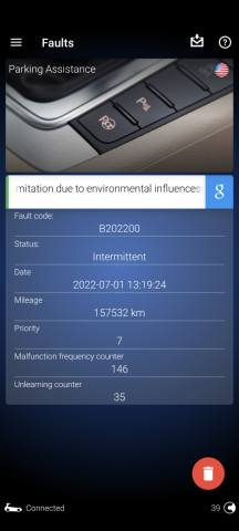

Salut, din păcate ca mulți alți posesori de Tiguan si nu numai, m-am "pricopsit" și eu cu o eroare care este intermitenta la Sistemul "Park Pilot" și anume ca aleatoriu dar cu precădere când sunt aproape de un obstacol indeferent ca este fata sau spate  și mai des când este foarte cald afara cu eroarea cu triunghi galben și mesajul "Error : Front Park Pilot". Precizez ca dacă am obstacol în spate, senzori funcționează în continuare dar nu și cei din fata și mașina nu este echipata cu camera spate și ca butonul de activare/dezactivare asistenta parcare ( oprire / pornire senzori) nu ce cel de auto pilot pentru ca nu îl am, se aprinde intermitent. După 2 min eroare dispare și sistemul își revine. În urma unei scanari cu OBDeleven am găsit următoarea eroare pe modulul de Asistenta la Parcare:
"limitation due to environmental influence". Am încercat sa caut și pe alte forumuri din afara, dar problema asta nu am găsit-o.
Atașez un screen shot cu rezultatul de la diagnoza.
