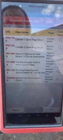

Marius, ce problema ai....sa vedem cum te putem ajuta?
Salut.Pornesc motorul si se opreste imediat motorul este cald la rece nu se opreste face din cand in cand azi a facut de 3 ori,apoi a pornit.
Am inteles. Ce erori ai la scanare?
Pe 09.12.2022 la 19:05, Florin a spus:
Ai un component sau cablaj in scurt. Trebuie verificat egr, debitmetru, pedala acceleratie, clapeta, etc
Mulțumesc ,azi am pornit de 20 ori si a fost ok ,vedem pe viitor.
