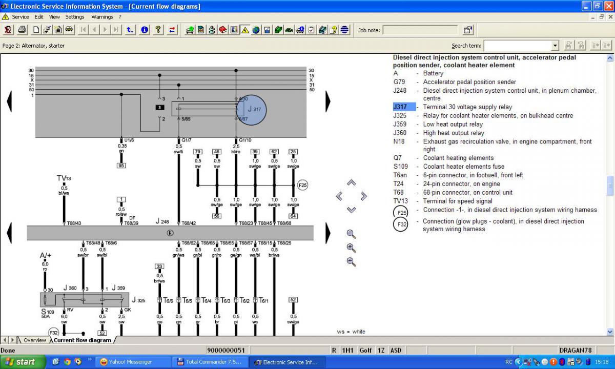

Salutare. Am un golf 3 1.6 AFT. Cand turez masina nu se duce mai mult de 5100 RPM ( taie alimentarea cu benzina ). Cand dau sa plec in forta sau este in sarcina [ rampa/greutate] pana in 2000 rpm da rateuri si abia pleaca. Pe tester imi gaseste urmatoarea eroare: 00515 Camshaft position (hall) sensor (40) 16-00 - Signal outside specificatii . Daca sterg eroarea atunci masina se accelereaza pana la 6-7000 rpm. Opresc motorul si apoi il pornesc, apare eroarea si problema scrisa mai sus. Distribuatia am schimbat-o recent si este pusa la punct. Cine se pricepe sau a intalnit astfel de problema il rog sa posteze cum a rezolvat-o. Multumesc anticipat.
PS: unii spun ca ar fi senzorul Hall [ delcou ], altii ca ar fi senzorul de turatie de pe volant.
La o scanare cu vcds am aceste 2 erori.
Adresa 01: Motor       Eticheta: ROJ\028-906-021-AHU.clb
                    Numar VAG: 028 906 021 Q
   Componenta si/sau versiune: 1,9l R4 EDC SG      D3A
                  Codare soft: 00000
                Numar atelier: WSC 00000
                      VCID: 1D3A11E2975860C964D-4A6A
2  coduri de defecte:
00532 - Tensiune alimentare B+
            27-00 - semnal neplauzibil
00741 - Control pozitie pedala frana
E vorba de un VW Golf 3 1.9 TDI an 1994 care functioneaza. Ce mi se pare ciudat este ca releul Voltage suply relay j317 marcat cu alb 109 nu primeste comanda minus de la ECU in pinul 42 pentru a se deschide, iar astfel ECU nu este alimentat in pinii 23, 45 si 68. Am verificat firele de la ECU in releu si sunt ok.
Ajutati-ma sa gasesc cauza celor 2 erori.
post-64524-0-27596600-1425997939_thumb.j
Modificat de Dragan78
A doua eroare s-ar putea să fie cauzată de prima. De câte ori mi-a murit bateria la pornire, a rămas stocată şi o erore legată de pedala de acceleraţie (după ştergere nu mai apare, dacă apare în acelaşi timp cu prima eroare cam aia este cauza)
Referitor la prima eroare când nu ai minus pe releu, când nu este contactul pus sau indiferent dacă este pus sau nu?
Normal ar trebui cand pun contactul, dar nu am nici cand minus. Eroarea cu pedala de frana se strege, dar reapare. Cea cu 00532 e permanenta.
Da aşa ar fi normal, numai că tu ai spus că maşina funcţionează şi nu-mi dau seama cum porneşte (şi dacă porneşte ar trebui să meargă destul de rău, fără turbo, avans aiurea). A umblat cineva pe la instalaţia electrică (ceva de genul pus electrovalva N109 pe direct)?
