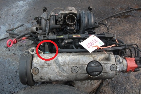

Salut ! Am o masina cu motor la fel si acum 2 ani in urma se manifesta la fel ca masina ta .Am procedat la curatarea corpului clapetei de acceleratie ,am efectuat resetarea ei si a revenit la normal.Apropo ai verificat(curatat ) vreodata epuratorul de ulei (gaze )din spatele motorului ??..Turatia la relanti ce valoare are ?Bujiile au fost verificate ??..
Modificat de asterix 68
Clapeta de acceleratie am curatat-o cu o carpa si spray WD-40. Cum se reseteaza clapeta??? Bujiile sunt bune - Bosch cu 4 electrozi . Epuratorul de ulei este acela incercuit din poza pe care am atasat-o?post-102767-0-56875200-1339703745_thumb. daca acela este, l-am desfacut si l-am curatat cu o carpa uscata. Va rog daca se poate sa imi atasati o poza si sa imi incercuiti unde sunt pozitionate acele vacuum-uri. "Era bun un factor lambda sa vedem" - cum va pot ajuta cu acest factor lambda? tot din rezultatele vag-com -ului ? acum imi cer mii de scuze dar nu sunt prea priceput. Va multumesc.
Aceea este sonda de presiune a uleiului.
