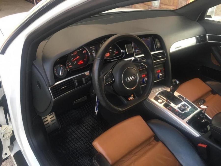

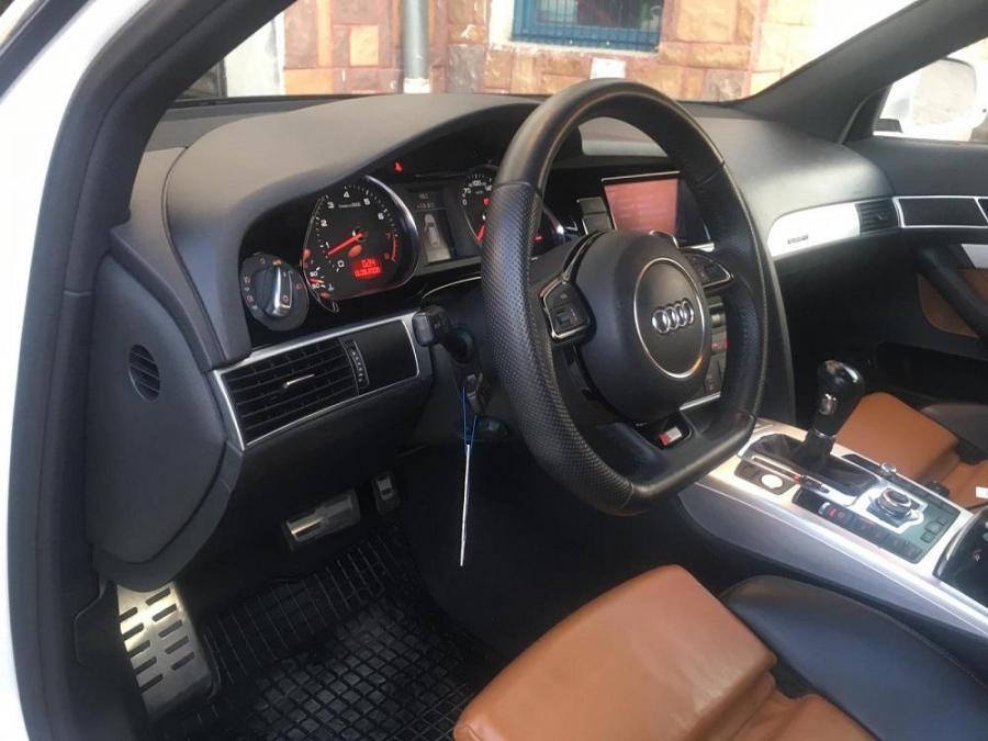

am mai bifat ceva de pe lista de mods, am adaugat si Intrument Cluster trim vopsit in piano black, imi place mult cum arata asa, desi inchide totusi interiorul mai mult parca, mai ales seara, dar nu e atat de deranjant.
