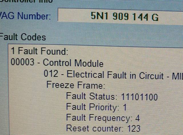

Am o problema cu un tiguan 2.0 4x4
Am schimbat anvelopele, de la R16 am trecut pe R17, bineînțeles ca și jantele
După schimb a apărut o eroare în bord, volan rosu, si direcția era ca la tractor,  ba mai rău. Am pus testerul și...canalul 44 steering assistant fault Code 00003- control module, 012 electrical fault in circuit mil on, atașat poza.  Eroare nu a putut fi resetata, dar ce e ciudat e ca a doua zi pur și simplu eroarea a dispărut,  de o săptămână nu a mai apărut. A mai pățit cineva asa ceva?

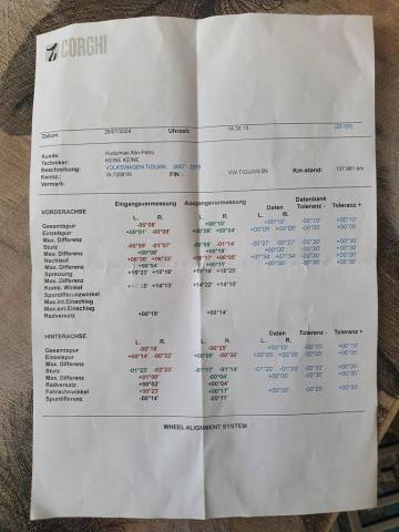

Bună.După câteva reparatie pe la direcție și ceva bănuți investiti am fost și am făcut iarăși geometria la roti pentru ca ultima data nu mia ieri bine pe roata din spate dreapta și  schiat un braț.Acum a doua oara,cei de acolo miau zis ca tot nu a ieșit geometria perfec,ca mai trebui de schimbat încă ceva.Dar cei de acolo miau zis ca e bună asa pot sa circul fără probleme ca e făcută aproape perfect.Ultima data îmi mâncau cauciucurile pe laterqlq și leam schimbat și pe acestea noi și nu as dori sa mi le strice și pe astea.Voi ce ziceți a ieșit okey geometria?

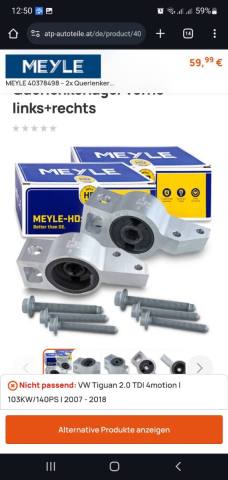

@alin1997 ai destul de mare deviatie pe spate , de verificat neaparat urmatoarele :

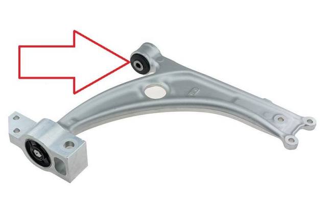

1)  Pe fata -  Bucsele de la bascula fata si cea mica si cea mare
2) Pe spate - Bucsele de la bascule spate cele cu suruburi excentrice -  sunt praf mai mult ca sigur
3) Pe spate  - "oasele" laterale de la fuzete. cele care contin 2 bucse mici , alea inpacteaza deschiderea pe spate , sunt sigur uzate daca ai valorile astea.
Cu valorile de mai sus sigur o sa ai uzura prematura la anvelope
Asta este ce am schimbat eu pana acum.Am schimbat brate cu tot cu bucse.Ce ar mai fi de schimbat?
Modificat de alin1997

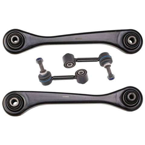

Pe spate :
Oasele +bieletele  iti pot afecta unghiul:
si pe fata :  bucsa mica de la bascula.
brat-bascula-fata-vw-tiguan-5n-2007-2018-axa-fata-6c5d8103886d389c683-0-0-0-0-0.thumb.jpg.9cd8acd4c1c0440dd5269a8e8dc793d7.jpg

Eu plănuiesc sa ma duc în România în 2 săptămâni,ar fi 600 km,ar afecta asa de tare cauciucurile
@alin1997 100% nu poate sa iti spuna cu siguranta nimeni, depinde si de duritatea anvelopelor  si de alti factori , cert e ca eu personal nu am merge asa cu ea .
Alea care sunt?Poți sa îmi dai o poza?
Sunt cele din capatul basculelor care zici ca le-ai schimbat. Poza 2 de la tine.
@alin1997 Eu am schimbat recent toata articulatia pe fata/spate si a iesit geometria ca la carte.
Inseamna ca la tine ceva a ramas pe masina uzat care nu permite corectarea unghiului.   Acum sa o zic si pe asta.  Ai vazut cu ochii tai piesele montate pe masina?
Mecanic mia zis ca trebuie schimbate și bucsele de pe fuzeta,cred acelea ce leam insemnat.Posibil și de acolo sa nu iese bine unghiul?
Da leam vazut
