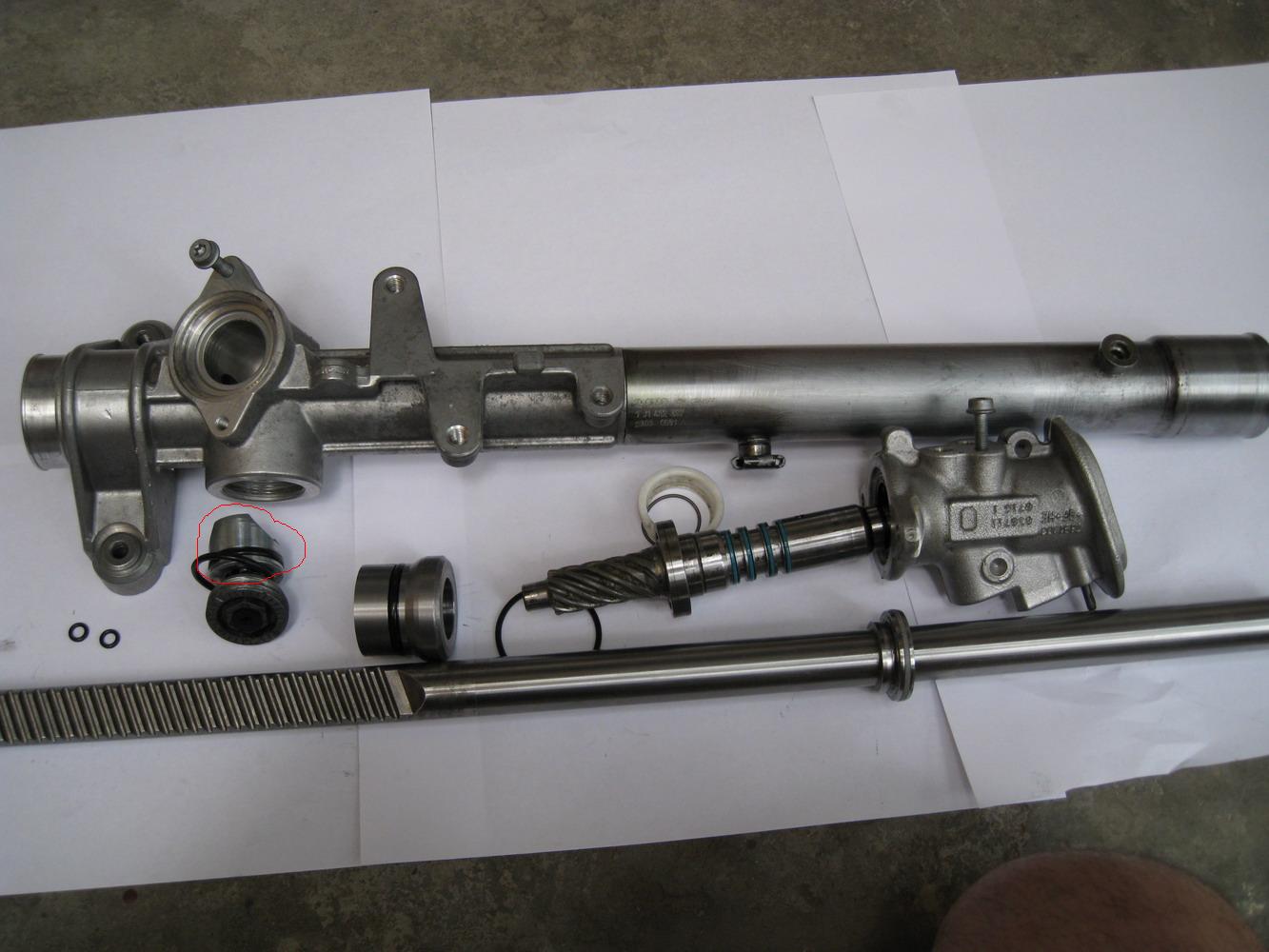

Cautam piesa care imi provoca un sunet,ca si cand ar vibra ceva in contact cu alta piesa,si am observat ca lovind cu piciorul in roata fata stanga se auzea un clanc (fier pe fier),chem mecanicul sa se uite,ridic masina pe cric dar nu se observa nimic.
In fine s-a ajuns la concluzia ca este piesa din vedere marcat cu rosu,care se poate schimba fara sa dea jos caseta,si chiar avea piesa respectiva plus altele uzate la care mi-a putut arata unde se uzeaza.
Modificat de powerhorse
eu cred ca nu e aia... eu am stans-o pana se misca greu volanu si tot nu a disparut zgomotu.... cred ca bucsea din dreapta si cea de pe centru ar fi problema.... inca nu am reusit sa aflu ceva despre kit de reparatie.
La mine a disparut bataia,initial si mecanicul a crezut ca a dat gres cu diagnosticul pentru ca nu prezenta urma de uzura mare,dar cand la pus inapoi la strans mai tare(vreo 2 ture in plus),si cand loveam cu piciorul in roata...gata ...nu se mai auzea clonc-clonc,dar o mica problema a fost ca mergea mai greu directia dar s-a rezolvat destrangand pana am simtit ca merge la fel.
La tine sa nu fie ros de tot stratul de teflon,pentru ca mi-a aratat si bucse care nu mai avea nimic pe el,dar daca ziceai ca l-ai strans pana mergea greu atunci poate sa fie alta problema la tine,poate din nuca.
