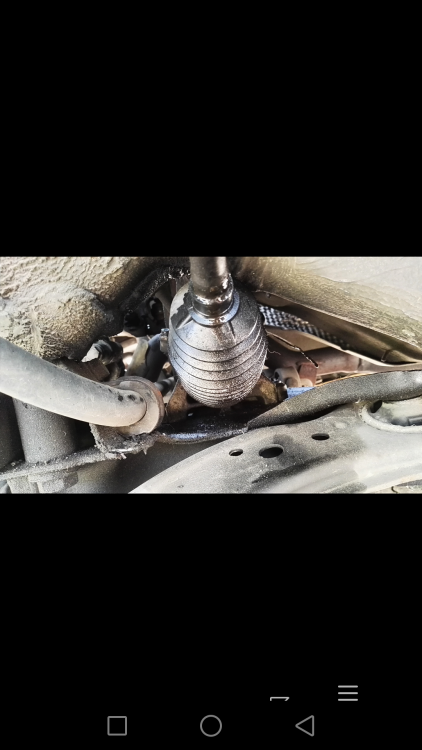

Va salut. Am si eu o problema de ceva timp. Cand trec peste denivelari, se aude in fata, pe partea dreapta : "clanc-clanc".Am senzatia ca imi cade roata. Tin sa precizez ca acum 3 000 km am schimbat : bucse bara stabilizatoare (OEM cu "cocoasa"+bridele aferente), bucsele din brate si bucsele din capul amortizoarelor.
Acum 2 saptamani am fost la un mecanic, a urcat-o pe elevator, a verificat toate bucsele de pe fata si erau ok. Cand a dat cu podul palmei in bieleta de directie de pe dreapta se auzea sunetul precizat mai sus (clanc-clanc), dar la un volum sonor ceva mai mic decat cel auzit din habitaclu. Mecanicul mi-a dat verdictul : caseta de directie dusa.
A doua zi am fost la alt mecanic pe care il cunosc. A suit-o pe elevator, a facut o verificare si in final mi-a zis sa schimb bieleta de directie + capatul de bara. Dupa ce le-am schimbat nu s-a produs nici o modificare. Clancanitul persista. Acum, dupa ce am schimbat bieleta, a revenit asupra deciziei si a zis: "mda...e de la caseta de directie. Trebuie schimbata".
Am venit acasa si am vorbit cu cineva de pe forum din Targoviste care reconditioneaza casete de directie. I-am scris in email tot ce am scris mai sus. A doua zi mi-a raspuns la mail: "Nu cred ca e de la caseta bataia, mai ales pe dreapta." Tind sa-i dau dreptate. Caci altfel, daca nu era om serios, cauta sa-si vanda marfa.
Alte detalii : volanul NU agata, dupa viraj revine singur la pozitia normala, nu am joc in volan, nu se aude nici un fel de sunet straniu cand trag stanga-dreapta, uleiul de la servo este "in limite" (putin sub maxim). Nu am pierderi de ulei de nici un fel. Masina se comporta bine pe drum, nu trage stanga sau dreapta.
Masina are 95.000 km.
O fi de la bucsa din poza de mai jos? :icon_thumright:
Multumesc anticipat pentru informatiile, sfaturile si sugestiile ce vor veni.

didus zgomotul se aude daca invarti volanul cu masina oprita?
Nu Marius, nu se aude nici un zgomot cand invart de volan, fie cu motorul pornit sau nu. Doar in mers, cand trec peste denivelari. Nu am nici un zgomot pe coloana de directie. E un "clanc-clanc" ca cel ce se aude cand bucsele de la bara stabilizatoare sunt duse(a nu se intelege scart"z" scart"z"-ul pe care il fac atunci cand au inceput de sfarsit).
Modificat de didus
Didus, parerea mea este sa urci masina iar pe elevator si sa verifici sistemul de prindere al casetei pe caroserie, implicit acele bucse dintre bridele de prindere si caseta(acelea din desenul tau). Incraca sa tragi-misti pur si simplu de caseta."Clanc-clanc"-ul dat de uzura interna a casetei nu este f pronuntat si se aude ca un zgomot "infundat". Dupa cum povestesti tu zgomotul nu pare a fi din interiorul casetei. Pacat ca stai departe, eu am fost acolo la Trgoviste de mi-am reparat caseta si nu numai....meseriasi si preturi de bun simt!!! Bafta si poate primesti si alte pareri!
