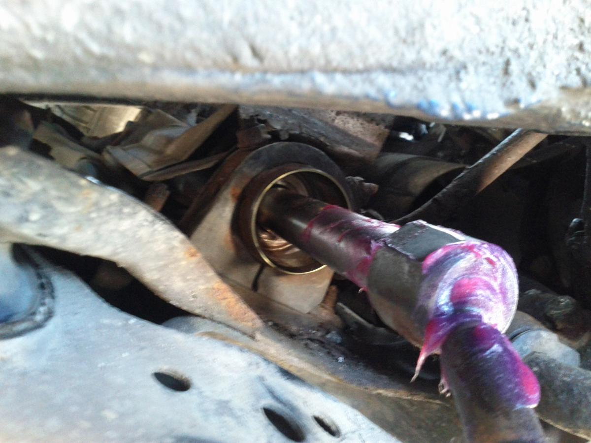

S-a rupt burduful azi de la caseta -partea dreapta, nu e magazin deschis zilele astea, mecanicul a zis ca are burdufe noi cum a primit la casetele noi, sa ma risc cu de ala ? Cremaliera e ruginita cam 1 cm exact dupa surubul de strangere catre bieleta, dupa ce pun burduf nou se poate pune vaselina pe acolo sau nu e recomandat ?
Nu e deloc in regula ca a ruginit.Ai mare grija sa nu bulesti caseta.
Eu am schimbat la mine bieletele si avea din fabrica in partea stanga pe dinti de la cremaliera niste vaselina.Cand am montat bieletele noi i-am mai pus eu niste vaselina curata si in cantitate mica.Pe partea dreapta nu i-am pus nimic si nici nu cred ca are vreun rost sa fie.Cand am demontat nu avea deloc vaselina pe partea dreapta

am rezolvat, cu noroc, deci vechiul burduf - plastic- arata ca un acordeon si rupt in vreo 5 locuri, cel nou e cauciuc ceva ce vine cu casetele de directie noi - nu am avut de unde sa iau oem acum, SSRAZVAN, m-ai speriat , rugina aia era formata de cand s-a spart burduful- acu cateva zile , s-a luat cu carpa -doar am sters-o , am pus vaselina ca masura de precautie .

daca sa luat cu carpa e foarte bine.
nu vreau sa te sperii dar am auzit ca sunt probleme daca apare rugina.
trebuia sa dai doar un pic de vaselina doar pe cremaliera nu si pe bieleta de directie
Modificat de SSRAZVAN
nu da cu vaselina in interiorul casetei,va ataca garniturile.Cel mai bun e un spray cu silicon
spre exemplu cand am schimbat bieletele de directie pe partea stanga,pe dinti de la cremaliera era vaselina si pana sa umblu eu nu mai umblase nimeni acolo.
sa nu pui vaselina pe partea dreapta ca acolo chiar nu are nici un rost,
de ce nu are? intreb si eu, nu aruncati cu pietre :).
Si la mine m-am uitat, era o vaselina maronie pe cremaliera, si pe bieleta.
Vaselina care trebuie, pe cod original e AOF 063 000 04
