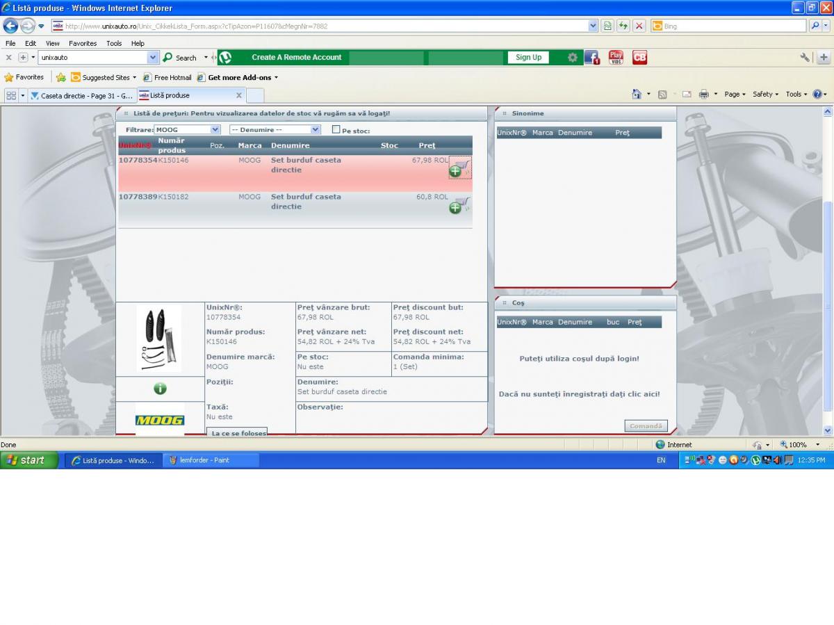

Am fost azi la reprezentanta si am dat comanda de coliere si burduf pentru bieleta de directie dar am o nelamurire
Cum strang eu colieru spre partea de la caseta?ca am vazut ca e o pozitie de iti vine sa te bati singur
Si cu ce strang acel colier?
Cunoastetii vreun cleste anume pentru aceasta operatiune?
Vreau sa montez acele colier corect ca nu vreau sa am probleme pe viitor cu caseta de directie
Mersi
Cu reducere de 25% discount iese 150 lei
