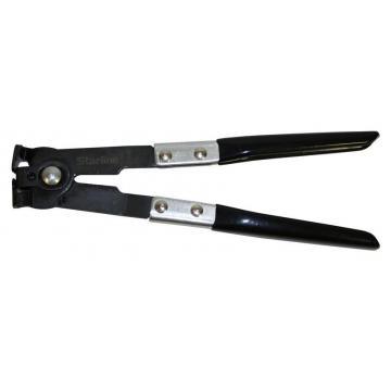

@IOJI 05 BLD ,sunt bune alea metalice.Problema ca pe original vin coliere de unica folosinta si iti trebuie un cleste special pt strangerea lor.Pe partea stanga daca nu ai clestele respectiv este destul de dificil sa strangi colierul.Casetele reconditionate vin cu coliere soricel.Asa arata un set de reparatie burduf pe original:burduf termoplast si 2 coliere.

In mod normal burduful de termoplast are striatii la interior si intra fest,mai vine si colierul peste el si cam asta e treaba.La masina personala cand am schimbat...a fost chinul draq pe stanga sa strang colierul..nu ai pozitie si fara clestele ala special..cam nasol.

Si cleste d-ala deosebit pe unde se poate gasi? Ai idee? Macar sa stie lumea la ce sa se astepte cand citeste pe-aici. Sau daca ai o poza cu asa ceva sa vedem daca ne putem da seama cum am putea improviza o astfel de scula...
Preturi variabile 50-90lei.Se gasesc pe net de vanzare.
post-64586-0-84605500-1338222342_thumb.j
post-64586-0-63763800-1338222360_thumb.j
Cu putina indemanare, te poti descurca si cu un cleste de cuie normal
Rrebuie putin polizat in bot.Oricum nu iti iese lucrarea ca si cu clestele ala special pt ca specialul are si miezul din centru care iti apasa pe colier in timp ce este strans.Am apelat si eu la cleste de cuie..si multa lume.
Nu am zis ca e acelasi lucru, normal ca doar scula special dedicata face treaba ca la carte, insa, noi romanii, am invatat sa improvizam la nevoie...
