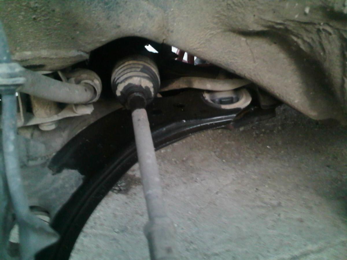

Din pacate astazi am patit-o si eu cu caseta de directie,astazi am fost la vulcanizare ca sa schimb niste cauciucuri,a ridicat masina din partea dreapa la maxim,moment in care am observat ca sau virat ambele roti la stanga destul de rapid.
Plec de la vulcanizare fac vreo 5 km,simt ca merge volanul greu,trag pe dreapa virez de volan aud ca
huriie pompa servo,cobor verific recipientul si este aproape gol,(eu mai pierdem jumate de litru/an din cauza semeringului de la pompa servo caruia nu i-am dat importanta)completez vreo 200ml,continui drumu vreo 10 km la viraje sim ca bate volanul,iarasi recipientul gol....ma uit sub masina si gasesc ulei mult pe la ambele bielete....nevoit sa continui drumu in 60 de km completez un litru,ajung acasa ridic masina pe cric si balta...incer sa gasesc o explicatie cum sa-u putut duce ambele semeringuri deodata?sa fie din cauza ca sa ridicat masina prea sus intr-o parte si sau virat ambele roti la stanga destul de rapid moment in care sau "puscat semeringurile?"
Ast parerile voastre
post-43313-0-94425200-1336844759_thumb.j
post-43313-0-17300600-1336844769_thumb.j
liviuplaton
Posibil sa fi intrat apa si mizerie , rugineste cremaliera si se duc semeringurile, si eu coplectez cate 100 ml ulei odata pe luna, pana nu se duc de tot semeringurile nu cred ca o sa le schimb, bafta.
IOJI 05 BLD
Dar nu este tare ciudat ca sau dus asa deodata,eu nu pierdeam deloc pe la semeringurile de la caseta,eu pierdeam la pompa servo,
eu cred ca cel de la vulcanizare a gresit ca a ridicat masina asa de tare dintr-o parte si sa virat volanul brusc
IOJI 05 BLD
Ar fi posibil sa fie slabit un racord sau ceva si sa nu fie dusa caseta?totusi cand virez parca se aude cum se scurge uleiul in burduf

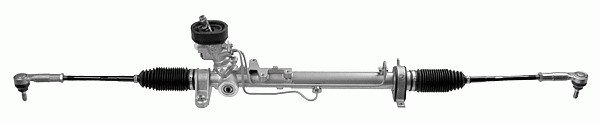

Am gasit in germania casete de directie noi,una nush de ce firma este
http://www.ebay.de/i...=item27b3f1bbc6
iar asta scrie ca este TRW(am citit undeva ca este caseta originala fabricata de TRW)
http://www.ebay.com/...984.m1438.l2649
poate nu am inteles eu bine,dar este posibil sa se potriveasca si de la golf 3?
de la golf 4 mi se potriveste sigur oare?
Modificat de IOJI 05 BLD
Ca parere personala,ambele variante(sau poate gresesc) sunt reconditionate.Carcasa casetei noi este din aluminiu..tot ce vin reconditionate se vopsesc in negru ca sa mascheze urmele imbatranirii aluminiului.
post-64586-0-82243000-1336904530_thumb.j
casete noi nu sint,numai reconditionate chiar daca par noi,chiar si cele de la reprezentanta.mergi cu incredere la trami la tirgoviste si te rezolva.cele originale sint marca trw.ai umblat in ultimul an la bieletele de directie?
