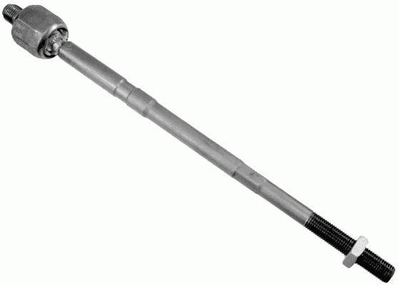

@carceacristian tija bieletei de directie are rotula...Practic produce zgomot si mai mare pt ca se propaga in caseta de directie. ;) Desfa bieleta de directie doar din portfuzeta,practic desfaci doar piulita capului di bara(fara a scoate capul de bara de pe ea) si trage de ea.ATUNCI O SA ITI DAI SEAMA DACA DIN CAUZA EI E ZGOMOTUL PRODUS.

Gabi,chiar trebuie sa iti dau berea,asa este ai dreptate :lol: .Nu demult,cumparasem o bieleta(tija+ cap de bara) m-am uitat la ea,cum imi este si obiceiul sa examinez orice obiect nou :rolleyes: ,insa spre rusinea mea nu mi-am dat seama ca are rotula si in partea unde se "pupa" cu caseta de directie.Cand am vazut postul tau,am dat fuga,am luat bieleta+capul de bara si am bagat capul ce se "pupa" cu caseta de directie in menghina si am facut parghie,apoi am vazut ca se roteste.Ai avut dreptate,uite chiar nu am fost atent la detalii.
La montarea bieletei,se desface burduful,si doar se infileteaza noua bieleta nu?se strange putin si aia e,nu?Vreo schema cu infiletarea bieletei in caseta nu ai?Ce scule mi-ar trebui?

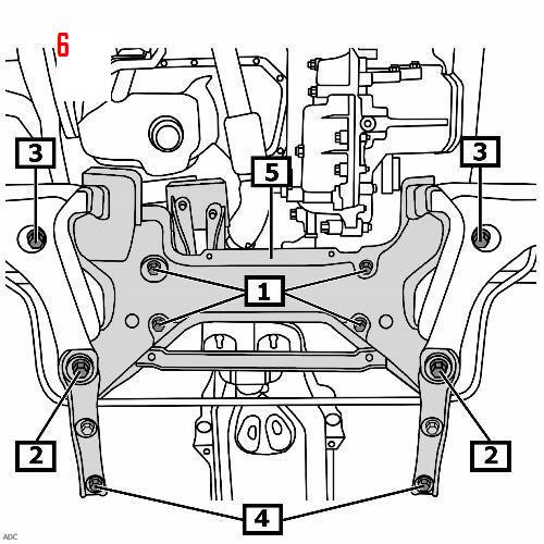

Am pus sus caseta, am deja peste 500 km cu masina, se comporta excelent, la fel ca inainte sa-mi dea afara uleiul. I-am pus ulei original, 50 lei/litru, verde( nu are o denumire de firma, ambalajul este de culoare gri si are pe eticheta insemnele vw, audi, skoda, seat); nu a fost nevoie de reglaje la volan asa cum spunea un coleg undeva mai inainte pe forum:cuplajul intre coloana de directie si caseta se poate face intr-o singura pozitie, trebuie sa fii atent sa ai rotile drepte atunci cand cuplezi caseta la coloana de directie. La montaj, din neatentie, mi-a scapat o saiba de aluminiu de la o conducta ce intra in caseta si mi-a scuipat pe jos tot uleiul... asa invata omul! Montarea si demontarea casetei se face prin slabirea suruburilor(4 la numar, 2 pe o parte, 2 pe cealalta-eu le-am scos de tot) de la carul fata(cel care sustine suspensia) iar la strangere obligatoriu pasta pentru asigurat filete. Sa speram ca nu va mai fi nevoie sa umblu la caseta pe toata durata de viata a masinii! Recomand firma de la Sighisoara, oameni seriosi si intelegatori(i-am cam stresat la telefon, cu o suta de intrebari, mi-au raspuns politicos, fara sa ma repeada)! Va doresc sa nu aveti experiente similare mie cu caseta si atentie la burdufurile bieletelor(problemele mele au inceput in urma schimbului bieletei de pe dreapta, al carei burduf nu a fost etansat cum trebuie, a intrat apa si a ruginit axul cremalier)! Va tin la curent cu evolutia in timp a casetei!
