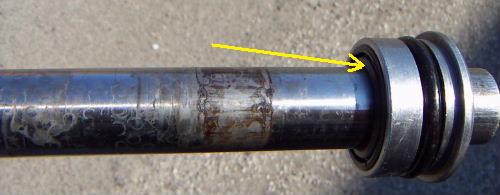

Buna, am si eu o problema cu caseta de directie. Am schimbat bieletele de directie si la montare am verificat jocul din caseta, in partea stanga nu are joc dar in dreapta are joc destul de mult. Caseta nu curge deloc, nu stiu acuma ce sa mai fac pentru ca la miscari stanga dreapta asa scurte la relanti se aud bataia in caseta. Rog pe cineva daca sa confruntat cu problema asta sa ma ajute.
Salutare! detaileaza putin ce are joc. Daca ai la axul casetei (cel in care intra bieletele de directie), dupa cum spui in dreapta, e dusa bucsa de teflon. Acelasi joc se simte si cand misti volanul scurt stanga, dreapta pe loc. Verifica si crucea cardanica de pe coloana de directie.

post-31670-0-68097300-1305447024_thumb.j
Eu doar incercam sa-l ajut pe Blidisel Alin cu problema lui, avand in vedere ca si eu m-am lovit de aceeasi problema.

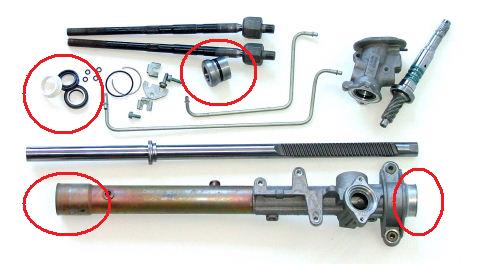

Mai atasez niste poze poate ajuta. Sa auzim de bine!
post-31670-0-46785900-1305447400_thumb.j
post-31670-0-17093600-1305447432_thumb.j
Nu conteaza din ce material este, ca-i teflon sau alt plastic. Ceea ce vreau sa spun e sa lasati bucsa si caseta in pace, cautati in alta parte bataia.
radurus, tu nu te-ai lovit de aceeasi problema, la tine curgea uleiul. Daca ai fi reparat doar caseta, de batai nu scapai, insa ai mai inlocuit odata cu caseta si alte piese uzate care erau sursa zgomotului. Mai bine spune care au fost alea.
